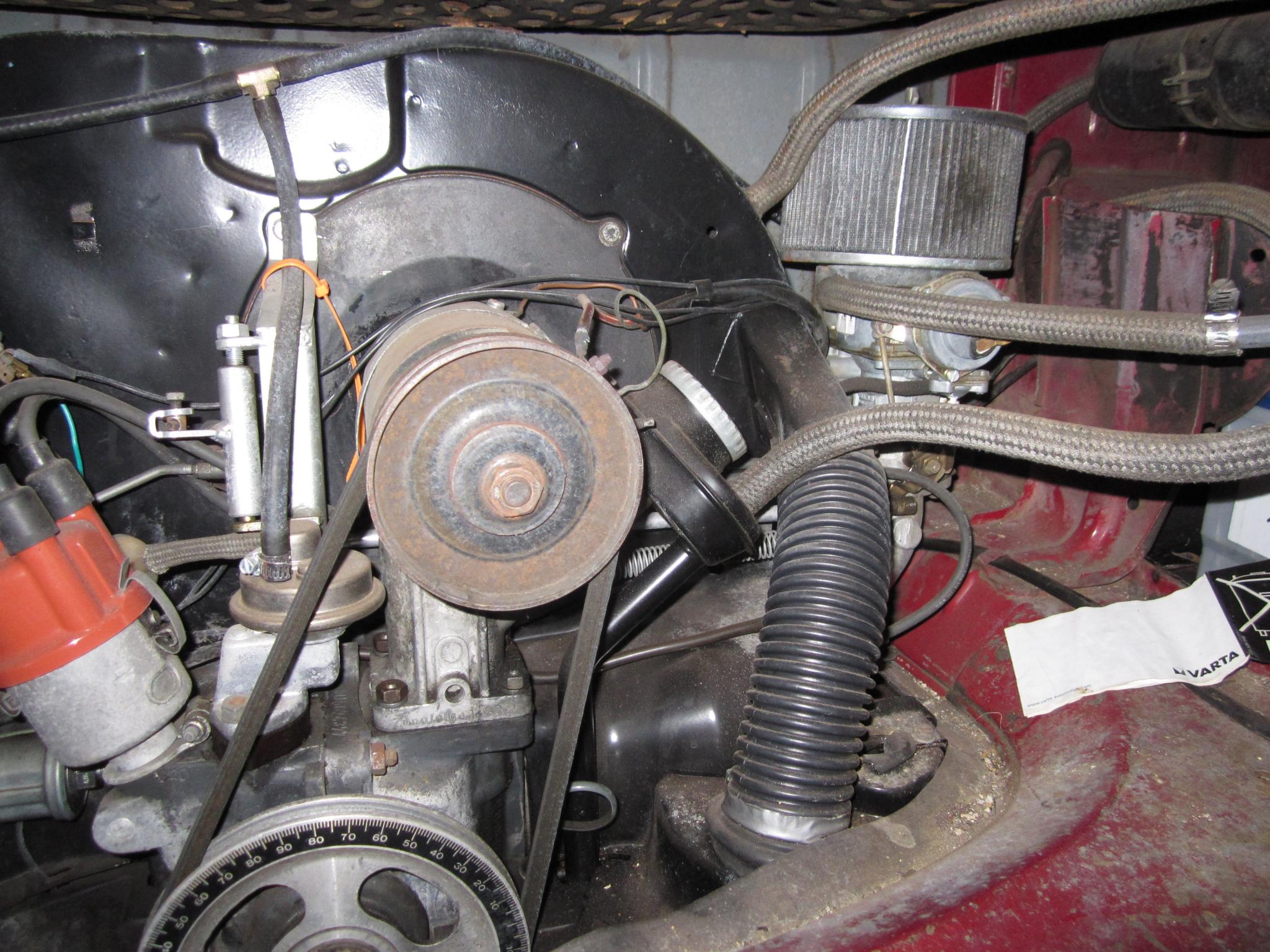

So ich bräuchte doch mal wieder die Hilfe des Forums hier. Hab michndie Tage mal ein bisschen mit dem Motor auseinander gesetzt und bin etwas ratlos. Normalerweise sollte die Motornummer ja unter Halter für die Lima sein richtig? Bei mir ist da aber gar nichts zu sehen.
Das es nicht der Originalmotor ist bin ich mir ziemlich sicher. Wurde auch auf Doppelvergaseranlage umgerüstet, 2 mal Solex.
Aber auf der Oberseite an der Trennfuge des Motors kann ich eine Nummer mit vorangehendem VW Logo sehen..
Die Nummer lautet U567437 oder so ähnlich, kann da jemand was mit anfangen?? Sollte eigentlich nen AE-Motor nach Geburtsurkunde von VW sein :hilfe:
Wie sieht das denn ggf bei der azulassung aus wenn ich nicht wirklich weiß was da verbaut ist. Da stellt sich drr TÜV doch bestimmt queer :?
Die U-Nummer ist grob zu erkennen wenn man reinzoomt
Nichts unter dem Halter eingeschlagen
'71 T2a Tintop Camper
Re: [phmuelle] Tiptop tintop - mein 71er T2a
U wäre Typ3 mit 1600 ccm und 54 PS.
Dafür sprechen die Vergaser und die oben eingestanzte Nummer, die sieht man dann von oben besser ;-)
Stell doch mal ein Bild vom ganzen Motor rein.

Ich habe aber noch eine Frage zum Motor. Wenn ich das richtig sehe ist der Typ 3 doch mit einem Flachboxer bestückt, richtig? Ist das denn dann so richtig, dass man diesen Motorblock einfach nehmen kann und die Typ 1 Anbauteile wieder drann baut :?: :?: Ich dachte immer, dass das nicht so ohne weiteres geht - hat da jemand Erfahrung mit oder evtl. die gleiche Konstellation in seinem Motorraum werkeln? :hilfe:
GoldenerOktober *001
Beiträge: 2096
Registriert: 08.09.2009 15:11
Hallo Philip,
da der "flache" Typ3-Motor ein Typ 1 ist - jaja, das klingt jetzt n bissi bescheuert -, paßt der ganze Gori einfach so. Der Unterschied offenbart sich erst durch kleine Details wie beispielsweise den Ölpeilstab. Da müßte Dein Block dann an der Typ3-typischen Stelle rechts der Ölpumpe einen Verschlußdeckel aufweisen.
Alles Andere ist plug and play.

Für die Zulassung beim TÜV würde das aber dann heißen, dass ich die Daten für den Typ 3 Motor bräuchte sowie über die Vergaser, damit der eingetragen werden kann, richtig :?:

Hier noch ein paar Bilder vom Motor:
U-Nr auf dem Motorblock
Zum Glück oder vielleicht auch leider habe ich heute endlich geschafft die Frontscheibe auszubauen und leider ist der Rahmen darunter ziemlich knusprig - nicht ultra durch - aber schon ganz schön dünn :?
Ich denke aber, dass man das noch alles gut retten kann :roll: Ansonsten hat mein Bus rosttechnisch echt nichts mehr, ist ja mittlerweile auch nicht wirklich mehr was drin :D
Noch eine Frage zu den Vergasern (siehe Bild oben), hat mit denen jemand Erfahrung hier? Taugen die was oder ist das wieder so ne Ami-Sache die nicht so gut durchdacht ist auf dem Motor.. :?: :jump: Scheinen ja keine origschinaaal Solex zu sein sondern von Brosol. So genung erstmal wieder gefragt :versteck:

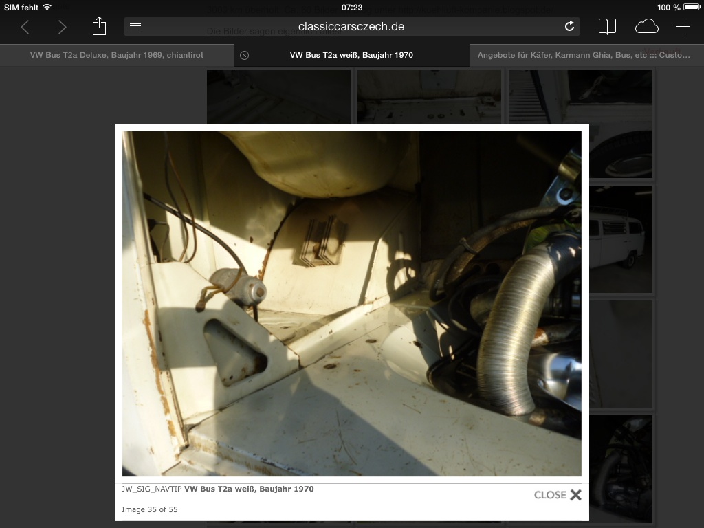

Trotzdem habe ich noch eine Frage an die Experten hier:
Was ist dieses Teil rechts im Bild an der kleinen Strebe, das war in meinem Bus auch? Waren auch nen paar Kabel und ein Schlauch dran aber nirgendwo angeschlossen?
Könnt ihr mir da weiterhelfen?
Olaf/DFL
Beiträge: 298
Registriert: 09.09.2011 13:29
Beitrag von Olaf/DFL »
Moin Philip,
an der Stelle saß bei mir der Spritfilter für die Einspritzanlage: http://forum.bulli.org/viewtopic.php?f= ... 60#p114203
Konnte damit auch nichts anfangen, weil es nicht mehr angeschlossen war. Ist das das Teil, was Du meinst?
