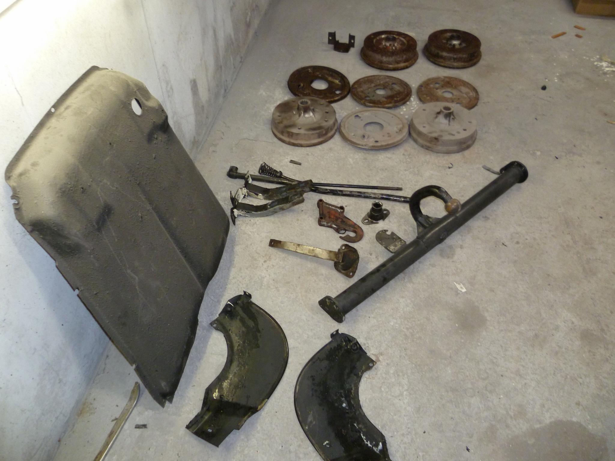

Soeiniges ist jetzt passiert
Teile zum Pulvern vorbereitet.
Unterboden weiter lackiert und vorne das madige Blech ausgebohrt.
Aber seht selbst
