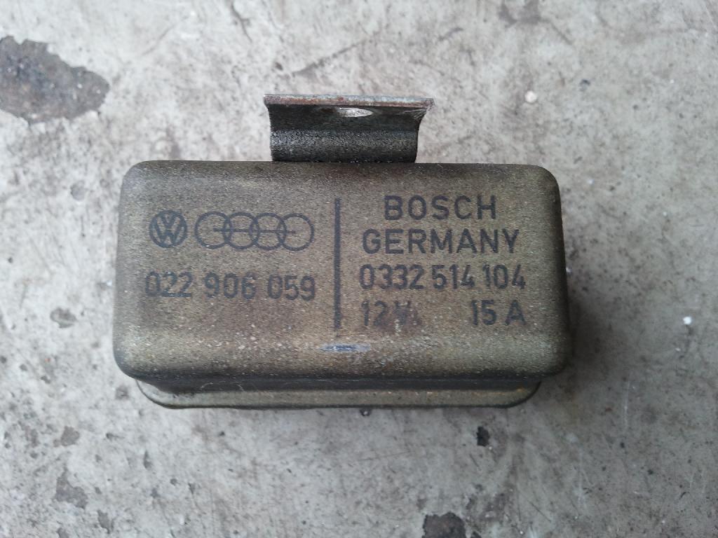

Meinst Du mit "die Relais für die Benzinpumpe oder Steuergerät" das auf dem angehängten Bild ? Ich kenne nur dieses, und dachte es sei nur für die Benzinpumpe.

das ist ein Doppelrelais. In dem Gehäuse sind zwei Relais untergebracht.
