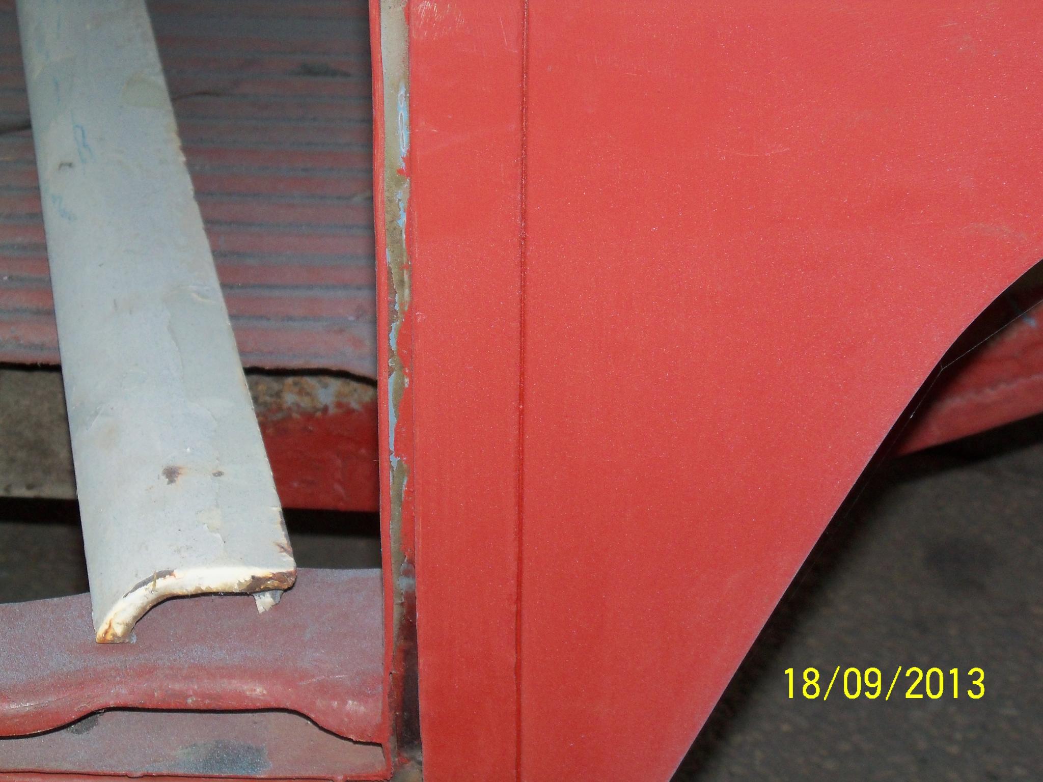

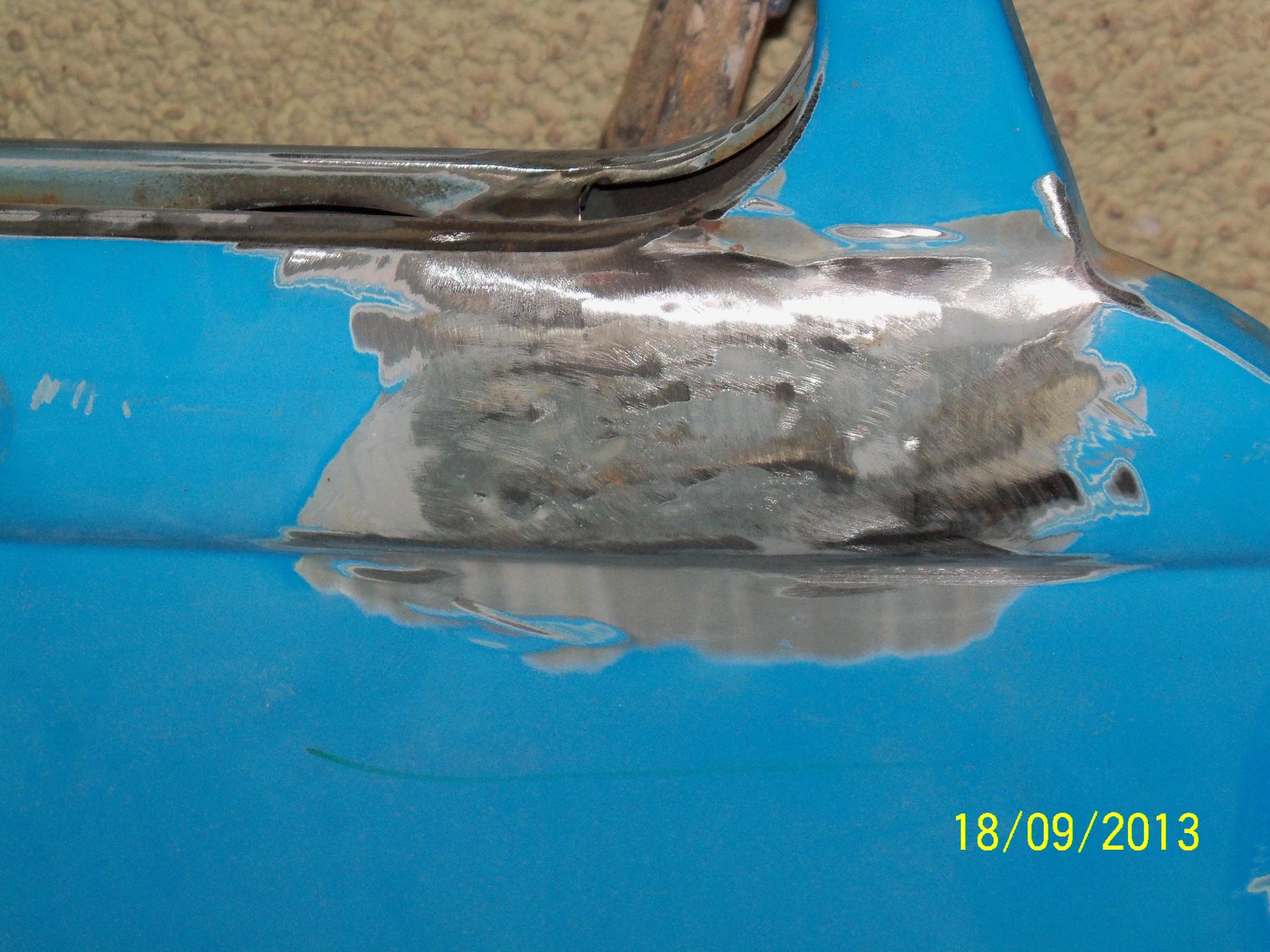

Schweißendspurt.
So, alle Türen und Klappen fertig geschweißt.
nun noch die Klemmleisten auf den Kniestücken anbringen dann wird geschliffen und gespachtelt, geschliffen und gespachtelt, geschliffen und gespachtelt .....
Re: Ich habe angefangen Restauration T2a
Äh, wo machst Du in Zukunft die Rückspiegel fest?
Hey Mann, erschreck mich nicht so.Dani*8 hat geschrieben:Äh, wo machst Du in Zukunft die Rückspiegel fest?
Ich dachte schon ich hätte mir das Hirn weggeschweißt oder weggeflext.
Bin gerade im Spurt in die Halle und konnte mit Erleichterung feststellen, dass das Gewinde für den Rückspiegel 10 cm weiter links vorhanden ist.
Danke nochmals für den Adrenalinstoss.
Grüße Frank
