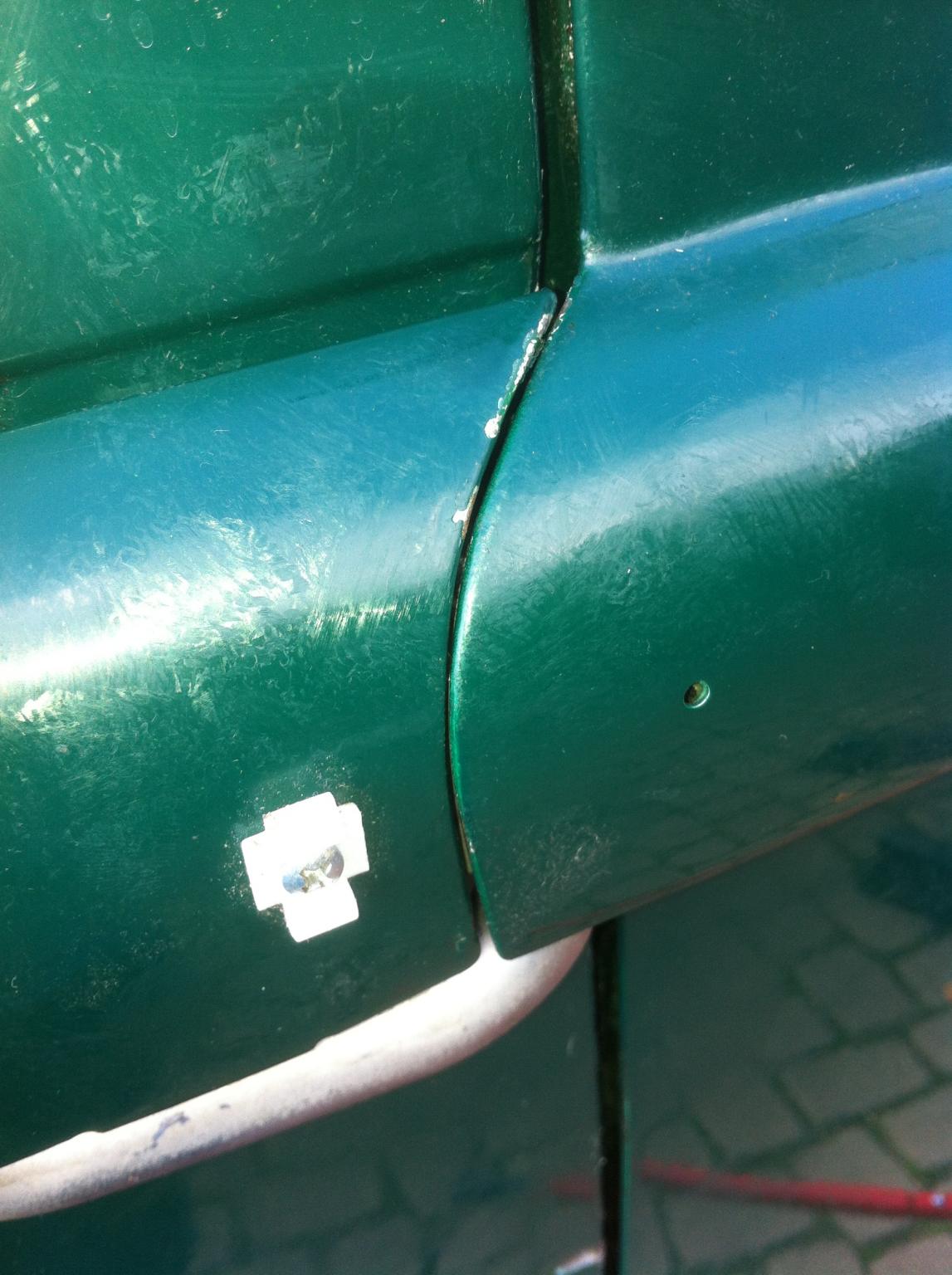

Hallo liebe Bulligemeinde,
habe bereits einige Freds durchgelesen, allerdings keine Infos gefunden.
Meine Schiebetür stöß an der hinteren Abdeckung der Schiebetürführung an. Habe bereits jede Schraube gelockert versucht zu ziehen usw. aber der gewünschte Erfolg kam nicht.
Woran kann es liegen? Wie siehts bei euch aus?
Sind die Spaltmaße vorne an der Schiebetür normal? Des weiteren lässt sich die Schiebetür von Innen nicht verriegeln und öffnen. Woran kanns liegen? Das Schloss kann ich ja nur mit Gewalt aufbohren oder?
Danke für Eure Hilfe
Christian

Sorry wegen den Bildern

Die Position in Längsrichtung läßt sich doch an dem Laufwagen einstellen. Vor diesen silbernen Schwenkhebel am hinteren Ende der Tür sitzt ein Lagerbock aus Druckguß unter der Türhaut und ist dort von innen zugänglich (vier Sechskantschraubenköpfe). Die lösen und in den Langlöchern nach hinten verschieben, dann kommt die Tür weiter nach vorne.
Clemens (aus der Erinnerung und ohne in die Scheune zu trippeln, um nachzusehen)

Genau das habe ich auch schon gelesen, allerdings kann ich diesen nicht verschieben.
Habe bereits gezogen wie die Hölle.
Nachdem ich zuerst dachte es liegt an der Schiebetürdichtung habe ich diese auf der Rückseite etwas abgeschnitten und jetzt hab ich diese kaputt geschnippelt.

Hallo Christian,
Die Schiebetür kommt nicht genug nach vorne, weil vorne sie schon an Dichtungsgummi
oder an der Schlossfalle anliegt.
Also vorne unten und oben etwas weiter raus, und evtl zum Probieren die Schlossfalle
mal komplett demontieren.
Viel Erfolg, Martin

Da das Spaltmaß hinten nur an der Abdeckung viel zu gering erscheint, reicht es evtl. schon, diese Abdeckung noch etwas nach hinten zu verschieben, falls möglich.

Chrillu hat geschrieben: allerdings kann ich diesen nicht verschieben.
Überhaupt nicht? Ich sage nicht, daß das dein Problem löst, aber der Sache würde ich dann mal nachgehen.

Hallo Christian,
probier mal das, was Martin geschrieben hat. Vor dem Einstellen der Tür würde ich allerdings die Abdeckung abbauen, um eine bessere Sicht auf das Ganze zu bekommen. Nebenbei bemerkt:
Kann es sein, dass die Abdeckung weiter nach hinten gehört und die Tür deswegen nicht richtig funktioniert?
Ups... Robin war schneller.

meine Schiebetür ist, wenn sie mit Schwung geschlossen wird, in der richtigen Position.
Durch Vibrationen bei der Fahrt wandert sie dann nach hinten und stößt auch an.
Ist da was ausgelutscht?

Die Abdeckung ist bereits ganz hinten.
Die verschließend vorne an der Tür Habe ich bereits komplett ausgebaut, da ich hier auch der Meinung war, diese könnte vorne anstoßen.
Leider liegt es daran auch nicht. Schiebetür kotzt an
Evtl muss ich einfach ein bisschen von der Abdeckung abflexen, dann passts ja aber ist total gemurkst und garnicht mein Fall.
