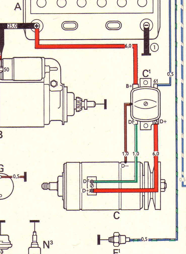

hab mal eine Teile bzw. Elektrikfrage.
Und zwar ist bei uns im Bus eine Lichtmaschiene mit B+ Kontakt direkt zur Batterie und einem 2ten umbeschrifteten Kontakt verbaut.
Jetzt zu meiner Frage:
Orginal ist ja ein Regelschalter verbaut.
Kann es sein das dieser sozusagen in der Lichtmaschine integriert ist?
Weil wenn nicht würde ja so wie es angeklemmt war die Batterie früher oder später abrauchen!
Habe hier mal einen kleinen Ausschnitt vom Stromlaufplan wies Orginal war hinzugefügt.
Liebe Grüße
Philipp

Chrillu hat geschrieben:Kann es sein das dieser sozusagen in der Lichtmaschine integriert ist?
Wenn's ein später AS-Motor ist, kann das sein, wenn's ein anderer Typ1-Motor ist, kann er entsprechend umgebaut worden sein. Am besten würdest du mal ein Foto einstellen. Der interne Regler bildet mit dem Kohlenträger eine bauliche Einheit.

Beiträge: 4332
Re: Lichtmaschine mit eingebautem Regelschalter
Nö, nicht unbedingt.
Wenn du eine Drehstromlichtmaschine mit einem internen Regler hast, gibt es tatsächlich nur noch eine Leitung zur Batterie und eine Leitung zur Kontrollleuchte. Alles andere läuft intern über den Regler in der Lichtmaschine.
Mess doch einfach mal die Spannung an der Batterie, wenn die Lichtmaschine läuft. Alles bis 14V ist OK und heißt, dass deine Lichtmaschine im Prinzip funktioniert.
Hast du eigentlich eine Gleichstrom (schlankes Gehäuse im Durchmesser in etwa der Riemenscheibe) oder eine Drehstromlichtmaschine (deutlich breiter als Riemenscheibe, hinten breit vorne schmal)?
Das Schaltbild das du in deinem ersten Post zeigst ist übrigens für die Gleichstromlichtmaschine mit externem (alten) Regler.
Gruß Stephan
