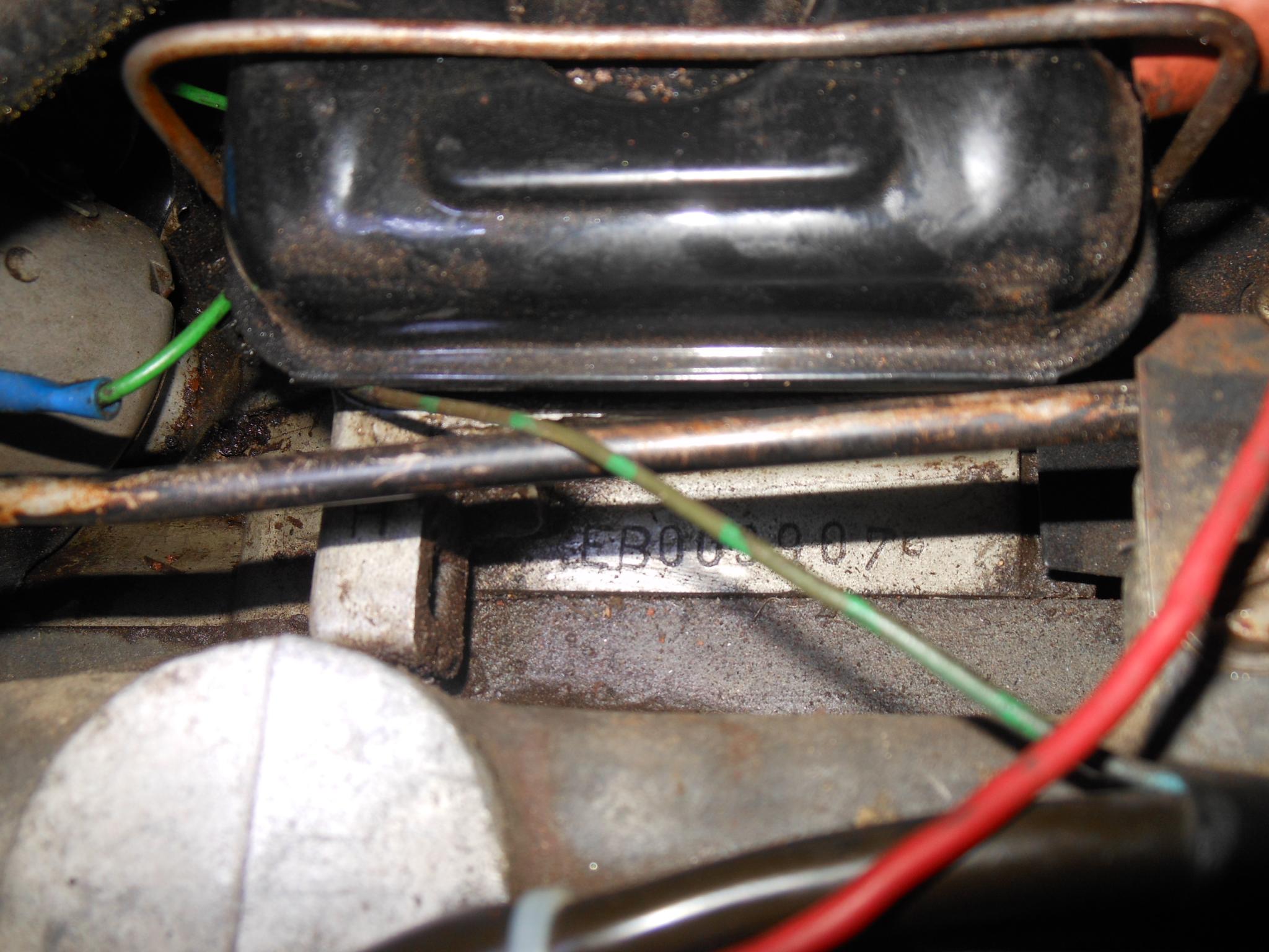

Wo hast Du EB abgelesen? Auf dem Gebläsekasten oder auf dem Kurbelgehäuse in dieser Grube (zwischen Gebläsekasten und Kurbelgehäuse-Entlüftungsdom)?
Bei einem originalen 412/914-EB hieße das daß dieser Öleinfüller mal nachgrüstet wurde. Das könnte - muss aber nicht - dann eine Bastellösung sein. Aber ich denke eher daß Du die falsche Dichtung verkauft bekommen hast. Eine Gummidichtung ist das übrigens auch nicht sondern eher eine Art verstärkte Papp-Dichtung ca. 1mm dick.

das erklärt es wohl:
Somit ist das nachgerüstet und ich fahre einen Porsche Motor ..
Was mir aber eigentlich auch nicht hilft, stimmts!
Das heißt wohl, Dichtung selbst "schnitzen".
