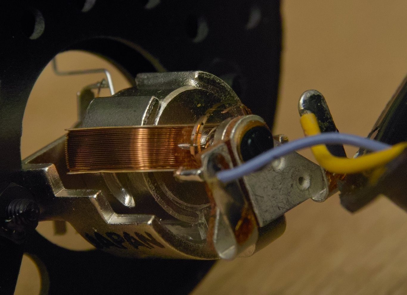

ich habe heute Deine Anzeige erhalten und mir direkt mal angeschaut.
- Den Sensor konnte ich reparieren. Ein Draht war an beiden Enden gebrochen. Jetzt ist er ein Stück kürzer und funktioniert.
- Die Anzeige ist leider auch tot - wie Du schon vermutet hattest. Ist mir etwas schleierhaft, wieso beides defekt ist. Wahrscheinlich war zuerst die Anzeige defekt und das Sensorkabel hat beim Ausbau "gelitten".
Ich habe die Anzeige geöffnet und festgestellt, das ein einfaches Drehspulinstrument verbaut ist. Keine Kaltstellenkompensation oder sonstige Elektronik. Das bedeutet, dass die Anzeige im Sommer zu geringe Zylinderkopftemperaturen anzeigt und im Winter zu hohe. Wahrscheinlich war es auf ca 20°C kalibriert. Am Instrument ist eine der beiden Federn gebrochen. Hier ein Ausschnitt. Nochmal der Ausschnitt mit Markierungen. Das rot umkreiste Ende der Feder muss an dem ebenfalls rot umkreisten Halter fest sein. Ich habe es sogar geschafft, das Ende der Feder wieder anzulöten. Nur leider ist die Feder nicht mehr so sauber gewickelt, wie nötig. Die einzelnen Windungen reiben aneinander und sorgen dafür, dass der Zeiger springt, nicht gleichmäßig läuft. Mit meinen Möglichkeiten bekomme ich die Feder nicht gerichtet. Das ganze ist wirklich sehr sehr klein und filigran. Der Fehler liegt momentan irgendwo zwischen 25°C und 50°C - deutlich zu hoch wie ich denke.
Wir sollten uns per Mail unterhalten, wie es weiter geht.
Gruß, Hanno
