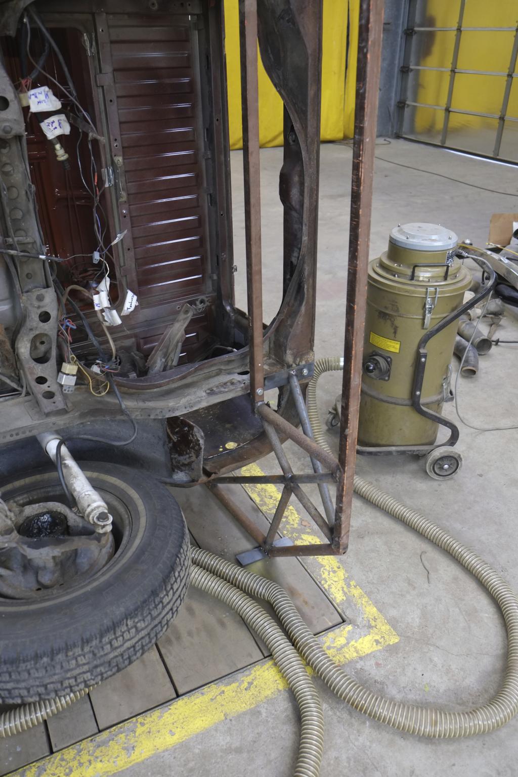

Naja... Um mein schwaches Herz ein wenig zu schonen habe ich mich dann dazu entschieden erst mal den Bulli auf die Seite zu legen. Dazu hab ich mir ne kleine Vorrichtung aus alten Rohren (vllt. Wasserrohre?) geschweisst.
Hab vorher mal die eine oder andere Variante hier im Forum gesichtet. "Meine" Variante hat für mich zwei Vorteile: 1. Sehr einfach und günstig gebaut. 2. Ich kann die Achsen und allen Salat noch abschrauben. Hab hinten die Motoraufhängungsschrauben im Rahmen verwendet. Vorne habe ich die vorderen Schrauben der Achssaufhängung herausgeschraubt... von der anderen Seite den Halter angeschraubt. So kann man die Achse noch abnehmen.
Das Umkippen sah dann so aus. Hatte noch nen Kran zur Sicherheit mit dran, man weiß ja nie was passiert ;)

Der Bus sieht edel aus. Toll. Aber: Ich möchte Dir nicht zu nahe treten - Das Gestell halte ich dagegen von der Dimensionierung her für ne Mausefalle. Gib Acht.
Zum einen Beschädigungsgefahr wertvollen technischen Kulturgutes :wink: und zum anderen natürlich Verletzungsgefahr beim Kollaps der Konstruktion.
Lässt sich das in diesem Komplettierungszustand ca. 600-700kg schwere Gefährt wirklich auf den H-Steinen damit rollen?

Da liegst Du gar nicht so falsch. Ist zwar wie ein Fachwerk aufgebaut, aber trotzdem recht leicht gebaut. Tatsächlich ist die Strebe in Fahrtrichtung einmal an einer Kante hängengeblieben und hat nen Abflug gemacht. Da hatte ich allerdings keine Verstrebungen in bzw entgegengesetzt der Fahrtrichtung angebracht.
Ich bewege den Bulli nur noch wenn ein zusätzlicher kleiner Stapler die Karre sichert. Und er muss planmässig nicht mehr bewegt werden.
