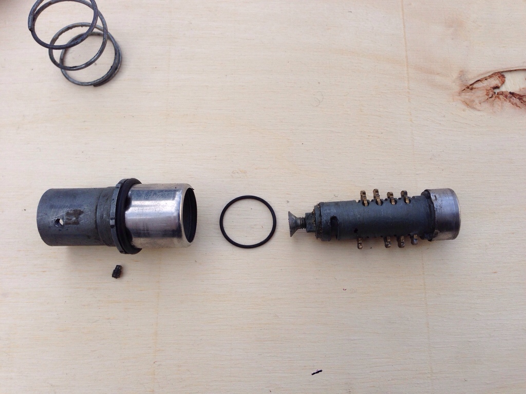

So, komme gerade aus der Garage. War alles ganz einfach. Man muss nur die Madenschraube rausdrehen und dann kann man den Schließzylinder nach vorne rausnehmen.
An die Schraube kommt man, wenn man das Schloß reindrückt.
Hier ein Foto von dem alten defekten Teil.
