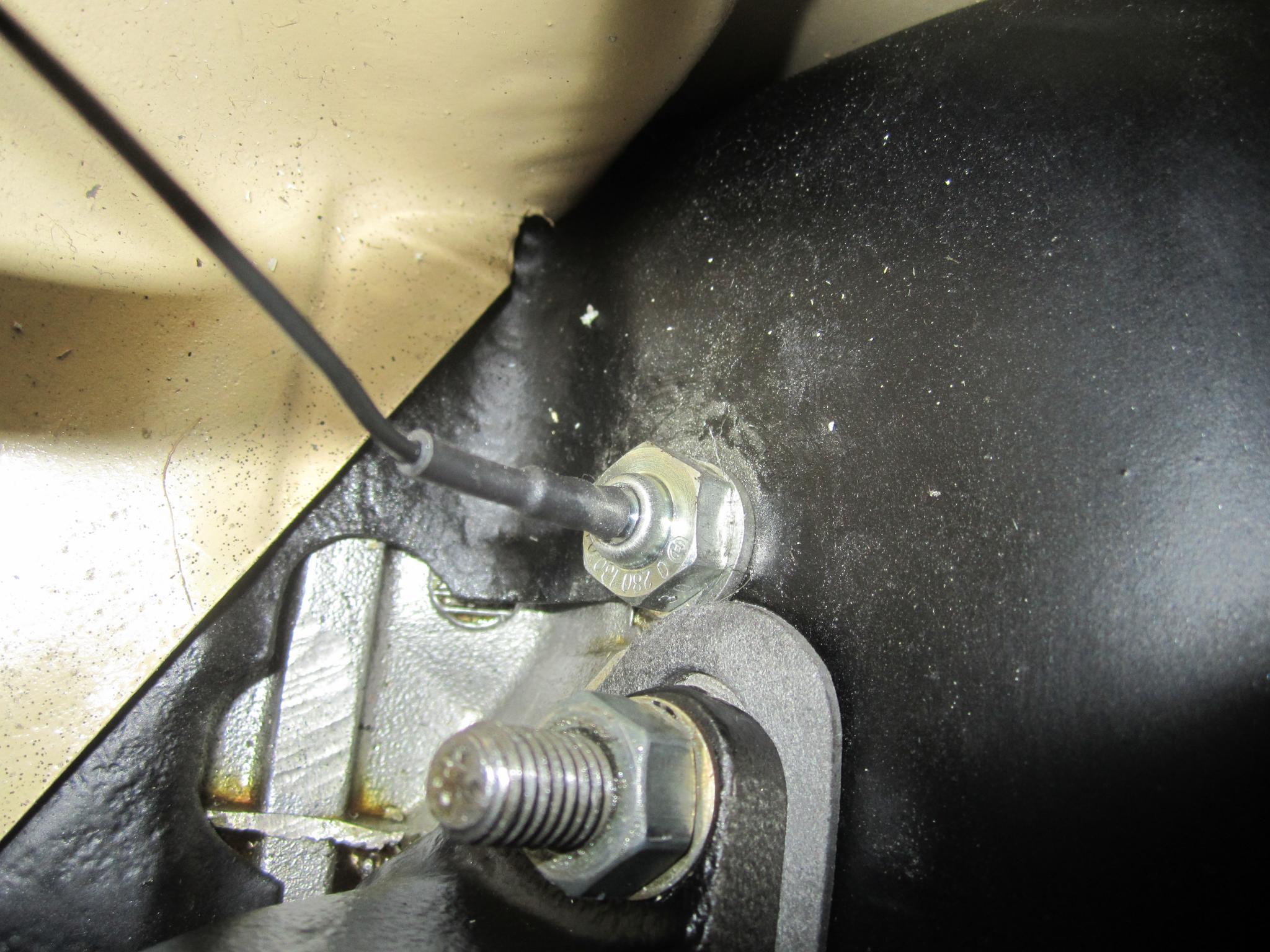

Sgt. Pepper hat geschrieben:So, die Teile für meine Messung der Zylinderkopftemperatur sind grade frisch aus Hong Kong eingetroffen.
Bestellt:
1x Temperaturanzeige 4x K-Type 12V DC
4x K-Type Stecker
4x K-Type Buchse
2x 3m Temperaturfühler mit 14mm Ringanschluss (K- Type)
1x 15 m K-Type Kabel
Macht alles einen guten Eindruck und insgesamt hat alles zusammen mit Versand rund 70 € gekostet.
Test im Wasserkocher war erfolgreich.
Wenn es etwas wärmer wird baue ich die Teile probeweise in den Typ4-Bus ein. Wenn sich das Sytstem bewährt wandert es bei Fertigstellung in den
Hochdach-Bus, sobald dieser irgendwann fertig ist. Dort mach eine solche Anzeige mehr Sinn. :wink:
Einziger Nachteil ist, dass die Anzeige recht groß ist und man erstmal einen geeigneten Einbauort finden muss.
Gruß Stephan

Beiträge: 4316
Re: Zylinderkopf thermometer
habe eine Seite zurück die entsprechenden Links gepostet.
Ich denke schon, dass die Anzeige eine Kaltstellenkompensation hat, also eine Messung der Temperatur am Anschlusspunkt des Messgerätes.
Hab es mal verglichen mit einem Thermoelement ohne Kaltstellenkompensation. Da waren schon deutliche Abweichungen vorhanden. Leider ist mein
geeichtes Digitalthermometer wegen einer leeren Lithiumbatterie außer betrieb.
Hab gestern die Anzeige eingebaut und die Kabel verlegt. Jetzt muss ich noch die Ringe zurechtfeilen und anschließen. Die Kabel sind aber aufgrund des Aufbaus etwas schwierig zu verarbeiten. Die einzelnen Drähte sind mit Glasfaser ummantelt. Das ganze steckt noch in einer Stahlummantelung. Um beide Adern zu trennen muss man zuerst das Kabel Längs mit einer guten Schere aufschneiden. Die Drähte der Stahlummantelung fallen dann einfach ab. Man muss aber sehr vorsichtig sein, denn die Glasfaserummantelung ist nur sehr locker und fällt schnell ab wenn beschädigt.
Einbauposition ist noch nicht optimal und noch etwas wackelig. Für einen ersten Test sollte es aber reichen und ich musste dort keine neuen Löcher ins Armaturenbrett bohren. Die Anzeige würde übrigens auch hervorragend ins Loch des Aschenbechers passen, falls man diesen nicht benötigen sollte.
