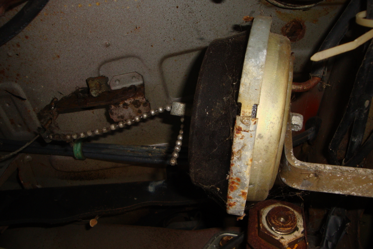

Vor 2 wochen bin ich auch zum ersten mal in meinem leben mit einem Auto mit Thempomat gefahren ......Feine Sache
da ist mir eingefallen dass an meinem Ami-Bus auch so ein Teil verbaut war.
Hab jedoch keine Ahnung was da alles fehlt :cry:
Hier 2 Fotos die ich von den Teilen die ich habe
Vielleicht weiß jemand was da alles fehlt
Gruß Ralph

Hallo Ralph,
wenn Du die Teile nicht mehr brauchst, sag Bescheid :wink:
Das eine Bild zeigt den Servo (die Dose mit dem Kettchen zum Gaszug),
das andere den Regulator (mit Anschluss an die Tachowelle).
Der Servo sollte einen Unterdruckschlauch Richtung Bremskraftverstärker haben und auch mit Unterdruck vom Motor versorgt werden.
Es könnte noch eine Tastschalter am Kupplungspedal sein - schalten beim Kuppeln den Tempomat aus.
Und ein Kabel zum Bremslichtschalter oder dessen Kabel - schalten beim Bremsen den Tempomat aus.
Und natürlich die Bedieneinheit am Blinkerhebel oder dessen Nähe - je nach Modell.

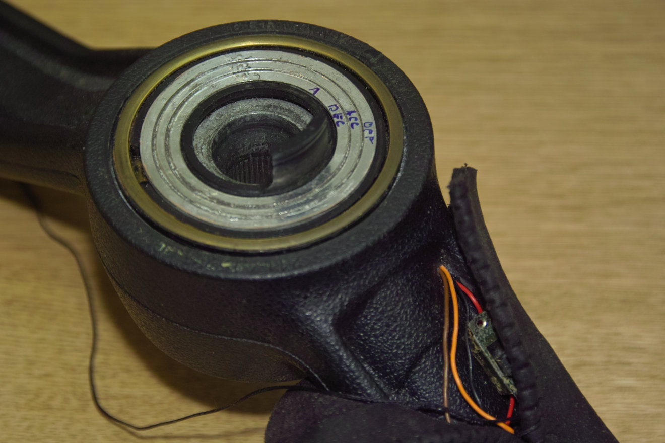

ich hatte noch Bilder versprochen von der selbst gebauten Bedienung meines Tempomats. Das ganze ist vor drei Wochen fertig geworden und seit dem ca. 500 km gefahren.
Hintergrund: Speziell für meine Frau, um die Griffigkeit zu verbessern, habe ich das Lenkrad mit Leder umnäht. Da kam die Idee auf, unter dem Leder die Knöpfe für den Tempomat zu verstecken. Ich wollte aber keine Löscher bohren. Zum einen aus Gründen der Festigkeit, zum anderen, weil ich ein Stück weit Originalo bin und jederzeit rückbauen können möchte.
Also habe ich mir eine ausrangierte Folientastatur besorgt, diese zurechtgestutzt (geht nur, wenn die Leiterbahnen entsprechend verlegt wurden) und ganz innen auf die rechte Speiche aufgeklebt. Wenn man das Lenkrad an den Speichen greift, kommt man super mit dem Daumen ran. Es besteht keine Gefahr beim Rangieren versehentlich einen Knopf zu drücken.
Das Folienkabel wurde außen herum auf die Unterseite der Speiche verlegt und dort mit dünner Litze verlängert. Dort gibt es auch den "Hauptschalter", der durch einen kleinen Ausschnitt im Leder herausragt.
Nun müssen die Signale auch übertragen werden. Dazu gibt es einen Schleifring innerhalb des Hupenschleifrings. Dieser besteht aus Platinenmaterial, kupferbeschichtet und verzinnt, auf der Drehbank bearbeitet.
Das Gegenstück ist am Lenkstockschalter montiert. Es ist ebenfalls Aus Platinenmaterial gefertigt. Die Kontakte bestehen aus Federbronze.
Mal sehen, wie lang die Kupferschicht hält.
Wenn das Leder komplett zusammen genäht ist, ist von den Knöpfen auf der Oberseite nichts mehr zu sehen. Man muss also wissen, wo sie sind. Die Druckpunkte sind schwach spürbar. Die Position ist intuitiv:
vorne: set/beschleunigen
hinten: reset/verzögern
der Große: aus
Als Statusanzeige habe ich ein ungenutztes Lämpchen im Kombiinstrument verwendet (US Ausführung, CAT Warnleuchte):
aus: aus
schwach leuchtend: Tempomat bereit (Hauptschalter an)
hell leuchtend: Tempomat aktiv
Das mitgelieferte Bedienteil (auf meinen alten Bildern zu sehen) ist damit verschwunden.
Viel Spaß beim Nachbauen,
Hanno
