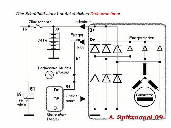

- Beiträge: 7627
Re: Lichtmaschiene / ein paar fragen
So, dass wäre für mich der Hinweis, dass sich die Batterie über die vermutlich defekte Lichtmaschine entlädt.DisPater hat geschrieben:1. Brennt immer noch die Ladekontrolle bei ausgeschalteter Zündung?
Leider ja, sobald die Zündung eingeschlatet wird ist die Leuchte allerdings aus.
Bitte folgendes testen (Batterie angeschlossen, Zündung aus, Ladekontrollampe dürfte leuchten.
Test A: B+ von der Lichtmaschine abklemmen und isolieren. Ladekontrolle dürfte ausgehen. Ist das so?
Test B: B+ wieder anklemmen und nun D+ abnehmen sowie isolieren. Ladekontrolle dürfte ebenfalls ausgehen. Ist das auch so?
Weitere Tests, Batterie abklemmen und Anschlüsse von der Lichtmaschine abnehmen.
Test C: An der Lichtmaschine von B+ nach D+ ohmsch in beide Richtungen (also mit vertauschten Messspitzen) messen und beide Werte notieren.
Test D: An der Lichtmaschine von B+ nach D- ohmsch in beide Richtungen messen und beide Werte notieren.
Test E: An der Lichtmaschine von D+ nach D- ohmsch in beide Richtungen messen und beide Werte notieren.
(mach mal die Messungen bitte so, sind alle irgendwie nötig und ich kann sehen was sein kann und was sein darf oder auch nicht)
----Bitte unbedingt daran denken: Nach jeder Testphase die Batterie abklemmen,
damit sie nicht tiefentladen wird und dadurch dauerhaft irreversiblen Schaden nimmt!--------
Ganz einfach, mich interessiert der nackte Widerstand der Rotorwicklung ohne Kohlen, also bitte von einem zum anderen Schleifring den Widerstandswert messen.DisPater hat geschrieben:5. Wie groß der Widerstand am Rotor selbst, also an den Schleifringen und somit ohne Kohlen?
Habe hier nicht ganz verstanden was du meinst.
Je nach Abnutzung der Kohlen ergeben sich leider stark unterschiedliche Werte, die einen Vergleich schwierig gestalten würden.
Außerdem dient der Messwert dazu um festzustellen, ob nicht eine defekte Rotorwicklung den Regler überlastet und praktisch auch zerstören könnte.
Mit dem Auseinanderbauen warten wir lieber erst einmal ab zu welchen Erkenntnissen wir vorher noch kommen, um diese dann mit einfließen zu lassen, es sei denn, du baust sie ohnehin vorher wieder auseinander.DisPater hat geschrieben:6. Wie groß ist der Widerstand der Statorwicklungen zueinander?
Hatten wir gemessen, habe den Wert aber nicht mehr im Kopf. Muss also wiederholt werden, kann allerdings dauern bis ich Zeit habe die Lima da wieder raus zu holen.
Auch den Regler lassen wir erst einmal außen vor. Vergleiche dürften da auch schwierig und müßig sein wegen der unterschiedlicher Bauweisen (mechanisch, elektronisch alt/neu).DisPater hat geschrieben:8. Wurde der Widerstand am Regler jeweils in beiden Richtungen gemessen?
Nun hoffe ich erstmal an alles Wichtige gedacht zu haben. Das Problem dürfte wohl zu lösen sein denke ich.
Dieses Bild dürfte für dich erst einmal das Evangelium darstellen:
