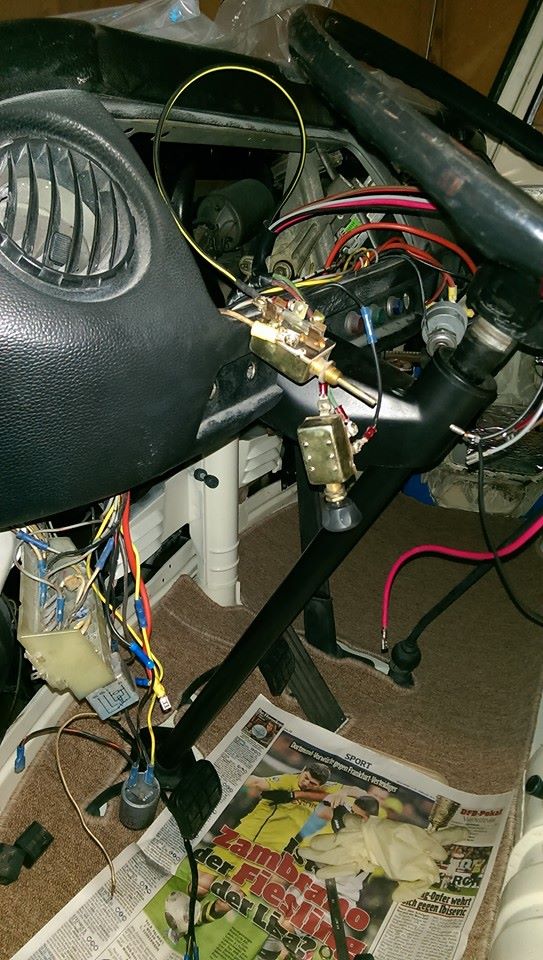

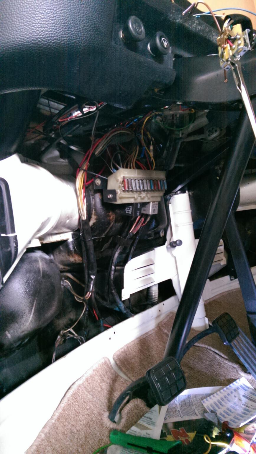

kann mir jemand von euch sagen wo genau der Sicherungskasten orginal beim T2a hinkommt? Als ich den Bus gekauft habe hing er auf der Fahrerseite höhe Lampentopf, eine Halterung konnte ich auf dem Gebläse Kasten finden, wo ich Ihn auch aktuell und vorerst untergebracht habe. Ach und ist das Kabel ( zu den Frontscheinwerfen s. Foto Kabel ordentlich) so richtig gelegt?
Danke & Gruß
Manuel
oben: nacher
unten: vorher

Um welches Modelljahr handelt es sich?
Ich denke es gehört bei Dir noch direkt unter das Armaturenbrett (links vom Lenkrad?) statt wie später weiter unten an den Lüftungskasten (rechts vom Lenkrad)....

Ach sorry vergessen! Bj. ist 05/71 US
Ich hab bei meiner Recherche im Netz auch eher oben links neben dem Lenkrad vermutet, allerdings gibt es dort keinerlei Monatgemöglichkeit.
Re: Position des Sicherungskastens T2a
Ich hab vorhin in nen 71er geschaut. Da sitzt der ganz fies links oben im Eck über und n bißchen hinter dem Lüftungskanal.

capsele hat geschrieben:Ach sorry vergessen! Bj. ist 05/71 US
Doch,
oben auf dem Lüftungskanal. So wie Thomas beschrieben hat. Wenn es passt mach ich morgen mal ein Foto. Ich hatte das Ding auch mal eben abgeschraubt, und war beim anschrauben 2 Stunden am Fluchen. Ist ne janz fiese Ecke.

ist das nicht dort wie in meinem Link beschrieben mit Halteblech und 3 Schrauben? (linke Seite Mitte)
http://www.michaelknappmann.de/bulli/mi ... 3_3-2.html

ja, genau da sitzt er bei meinem 71er US Bus auch...
Rolf-Stephan Badura hat geschrieben:ist das nicht dort wie in meinem Link beschrieben mit Halteblech und 3 Schrauben? (linke Seite Mitte)
Doch ist es. Da ich aber gerade daheim im Clinch mit meiner Grafikkarte liege, habe ich es in Worte gefasst.

...würde es denn Sinn machen den Sicherungskasten an der aktuellen Stelle (s. Foto oben) zu belassen? Ich meine ja nur das VW aus irgendeinem Grund den Sicherungskasten versetzt hat!
Was meint Ihr?
