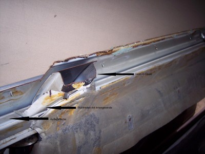

Sorry, hab's gestern nicht mehr geschafft. Werde Bilder am Wochenende machen.
Aber vielleicht geht es auch so:
- die hintere Dachbox ist mit 8 Selbstschneidende Schrauben an der Heckklappenseite an der Karosse befestigt. Seitlich liegt sie auf der Auflagefläche (siehe Bild) auf. Zusätzlich wird diese durch den Seitlichen Schrank abgestützt.
- die seitliche Box ist mit der hinteren Dachbox verschraubt. An der C-Säule (links und rechts daneben) habe ich dann Stahlnieten mit Innengewinde verwendet um die Box hier zu befestigen. An der B-Säule genauso.
Robin
Robin

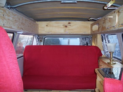

Hallo Robin,Mrs. Wimmerforth hat geschrieben:Hier meine Innenausstattung:
3-Schicht Sperrholz,
Übrigens wiegt die ganze Innenausstattung ca. 70kg. Vielleicht auch ein Argument...
Robin
2 Fragen...
welche Holzart ist das von Dir verwendete Sperrholz?
und
Wie meinst Du das mit den 70 kg. Empfindest Du das als schwer, oder leicht?
Ich weiß leider nicht was zB eine original Westfalia wiegt.
Ich bin auch dabei meine Ausstattung neu zu machen. Wenn ich mal dran denke ne alte Waage mit in die Werkstatt zu nehmen, wiege ich mal die alte (Selbstbau-) Einrichtung nach.

Hallo Harald!ghiafix hat geschrieben:Hallo Robin,Mrs. Wimmerforth hat geschrieben:Hier meine Innenausstattung:
Robin
2 Fragen...
und
Wenn die Austattung tutto completto 70 kg wiegt, ist es im direkten Westivergleich echt leicht.
Wobei ich natürlich meinen Hell-sinki Ausbau beim Einbau nicht nachgewogen habe. Ich rechne aber im niedrigen dreistelligen Bereich.
Grüßle, Thomas

Hi Harald,
Die Schränke sind aus Pappelsperrholz. Die 70kg finde ich sehr leicht. Habe schon mal Westfalia Teile in Händen gehabt, sind aber deutlich schwerer. Von MDF Platten ganz zu schweigen.
Die schwersten Teile sind übrigens die Sitz- und Rückfläche der Bank; die sind aus 22mm Multiplex.
Robin
Robin

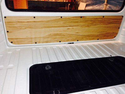

bin zurzeit auch einen Westfalia T2 am restaurieren,die Frage zum Innenausbau hat mich auch eine Zeit lang beschäftigt.
Da ich den Bus modern aber trotzdem Original lassen möchte habe ich mich für folgende Variante entschieden 3 fach verleimte platten Birke und diese mit einer 0,8 mm dünnen Funierplatte zu bekleben ist zwar etwas teuer aber dafür stimmt die Optik und die vielen guten Eigenschaften. Zu Multiplex würde ich abraten da diese Platten ein hohes Eigengewicht haben ,Papel ist von der Holzart eher B-Ware und zu weiteren Holzbehandlung nicht so gut geeigent. Die 3-fach verleimte 15mm starke Birke Platten sind Original auch verbaut worden diese Kann mann dann beizen ölen lackieren etc. ich persönlich habe die Birken Platten in Nußbaum gebeizt und anschl. 3 mal mit Klarlack lackiert (Pistole) sagen wir mal so es war ok aber irgendwie doch nicht dann hane ich mich für die 0,8 mm dünne Platte entschieden und bin Froh und zufrieden damit .Mit etwas handwerklichem Geschick kein Problem werde meine originale Westfalia Möbel damit aufarbeiten, es gibt sie in verschiedene Dekoren..wie gesgagt wollte dir nur meine Meinung schildern ....wenn ihr Rechtschreibefehler findet könnt ihr sie behalten bin Schrauber und Handwerker und kein Deutschlehrer
Grüße Hans
PS.Habe mal ein Musterstück gemacht wie gesagt Dekor ist Geschmacksache.....
Grüße Hans
