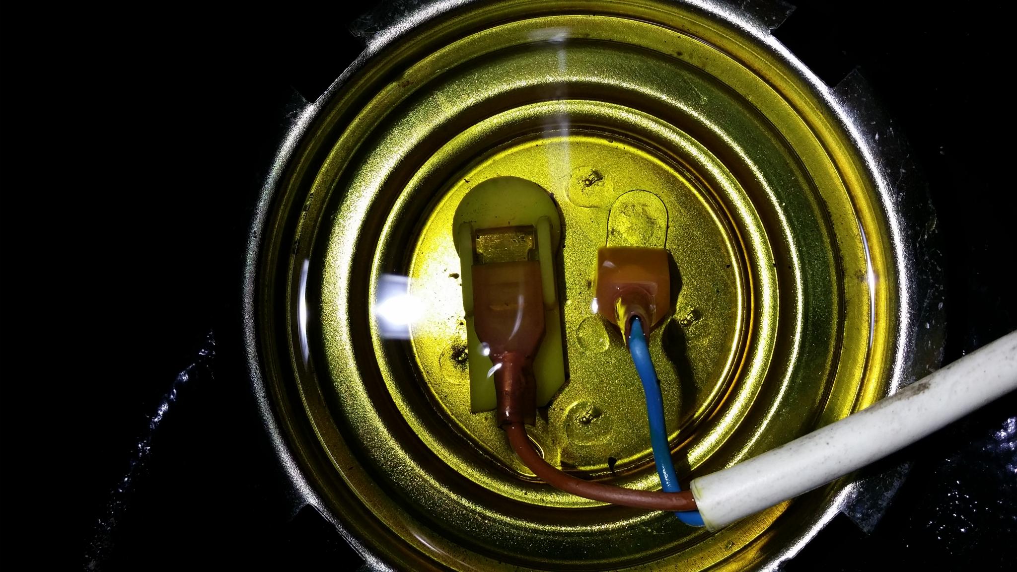

habe gestern eine böse Überraschung gemacht, als ich die Tankuhr einstellen wollte. Ich habe im Bulli über dem Tankgeber eine Revisionsklappe (habe ich nicht selber reingesägt, war schon da
). Dort habe ich mal kurz nachgeschaut, ob alles i.O. ist und die Anschlüsse dran sind und staunte nicht schlecht als ich sah, dass der Teller des Gebers voller Benzin steht. Das Benzin drückt sich bei vollgetankten Tank durch eines der Anschlüsse von unten durch. Daher kam also der Benzingeruch. Das kann man leider kaum feststellen, also achtet auch auf diese Möglichkeit, wenn ihr Benzingeruch feststellt.

- Beiträge: 6677
Re: Benzingeruch im Inneren
Danke für den Tipp...
Ist das nur bei den Repros - oder auch bei den Originalen?
Bei mir ist es ein Repro. Ein originales werde ich jetzt einbauen und beobachten.Rolf-Stephan Badura hat geschrieben: Ist das nur bei den Repros - oder auch bei den Originalen?
Hoffentlich eher ein Einzelfall, aber ich denke auch das es gut ist diese potentielle Fehlerquelle zu kennen.
