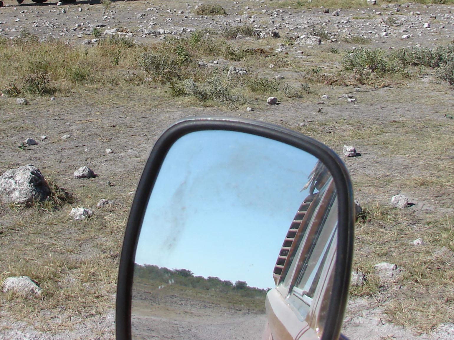

Hi Wolfgang,
Danke wäre zumindest schonmal eine Alternative... hast Du vielleicht ein Bild wie das ganze montiert aussieht?
Olli
Olli

Re: Keder für die Aussenspiegel
Hallo Olli,
Jau. So sieht's aus. Ich habe es leider nicht als vollständiges Bild, der Spiegel war nur am Rande des Fotos zu sehen.Olli239 hat geschrieben:... hast Du vielleicht ein Bild wie das ganze montiert aussieht?
