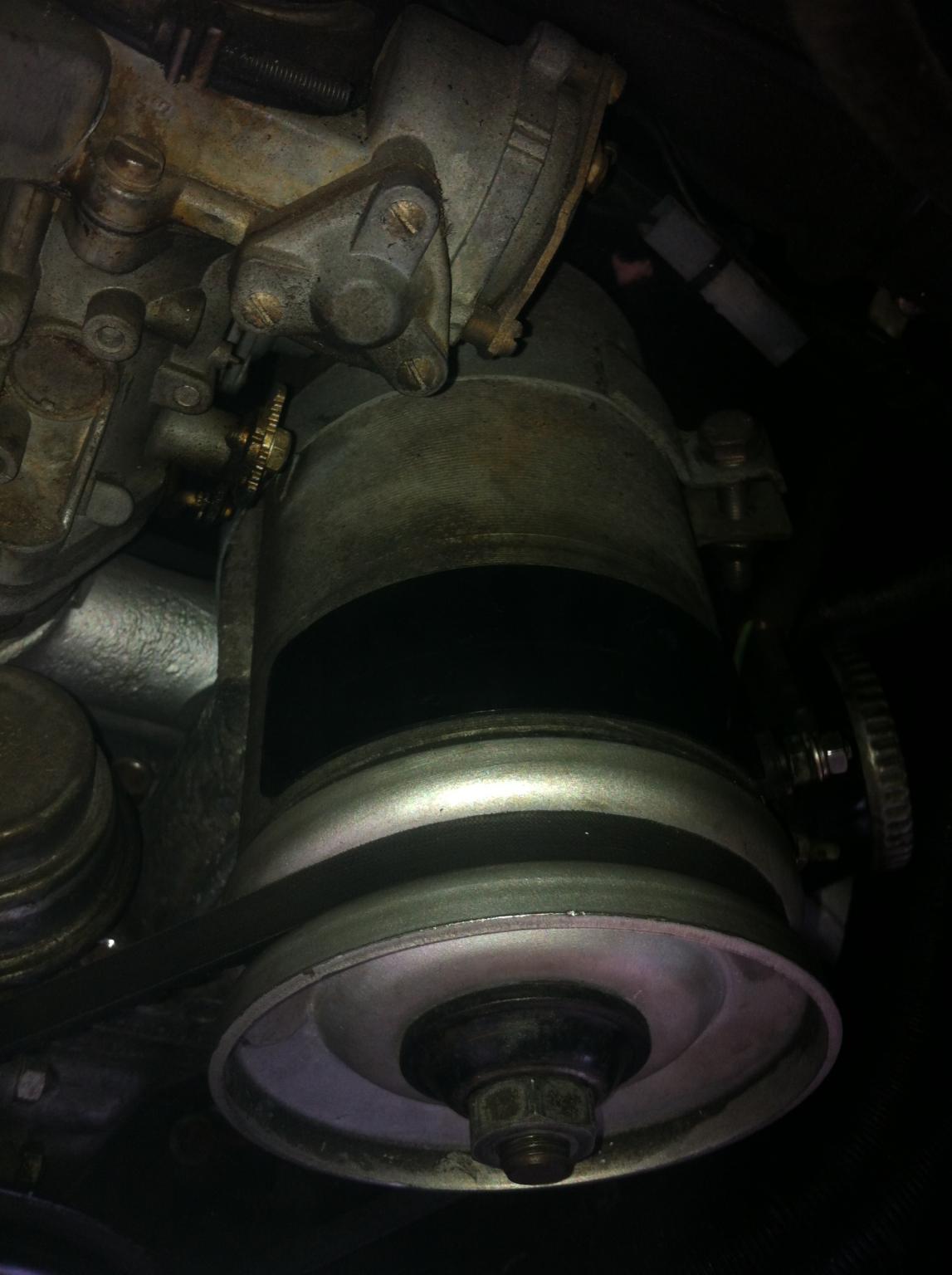

Die Batterieleuchte brennt. Erste Vermutung: Keilriemen. Den habe ich nach Fachlektüre so gespannt, dass er anschließend noch 1,5 cm "Spiel" hatte.
Das war allerdings nicht des Rätsels Lösung. Nächster Schritt: Lichtmaschine.
Es handelt sich um eine Gleichstrom-Lima mit externem Regler (siehe Bild).
An einem der ausgehenden Kabel, vermutlich D+, habe ich die Spannung gemessen - da kam nichts mehr raus.
Also habe ich nach den Schleifkohlen geschaut und (siehe Bild) die sehen noch top aus.
Der nächste Schritt wäre natürlich, die Masse der Lima zu messen, das fiel mir aber erst später ein.
Habt ihr sonst noch Ideen?

Hallo MAlte,
Was sist den auf deinem Bild für ne Feder um die Kohlen zu halten, das sieht nicht original aus?
wenn die Kohlen im Generator noch lang genug sind und richtig anliegen sollte die eigentlich funktionieren, kann man testen das man die Lima als Motor laufen lässt, Keilriemen ab, Anschlüsse abklemmen, Plus auf den Anschluss vom dicken rotem Kabel , Minus auf dem wo das Dünne Blaue dran ist, läuft sie als Motor Lima O.K
Dann must Du den Regler prüfen,
Helly
Helly

So,
wir haben den Regler jetzt mal abgenommen und die Lima durchgemessen. Wie gesagt, die Kohlen sind soweit noch gut... aber es kommen nicht mehr als 1,6V raus. Beim Gasgeben max 2,2V. Außerdem hört man eine Rattern, von dem ich glaube, dass es aus der Lima kommt. Hat das Ding ein Lager? Und somit vielleicht einen Lagerschaden? Ich fürchte, die ist hinüber. Weiß jemand Ersatz? Dann wird das ein spannender Winter...

Re: Lichtmaschine lädt die Batterie nicht mehr
Eine Lichtmaschine kann man doch prima Abends am Küchentisch überholen.Kotten hat geschrieben:Dann wird das ein spannender Winter...
Sie müsste zwei normale Kugellager haben, die irgendwann einfach verschlissen sind und sich durch Laufgeräusche bemerkbar machen.
Ich habe damals die Drehstromlichtmaschine von meinem Bus selber überholt. Das ist echt kein Hexenwerk. Bei der Gleichstromlichtmaschine sollte
da meiner Meinung nach ähnlich einfach sein.
Also Zerlegen, inspizieren und dabei die einzelnen Wicklungen durchmessen. Wenn du es perfekt machen willst noch den Kollektor überschleifen, sofern dieser etwas eingelaufen ist.
Gruß Stephan
