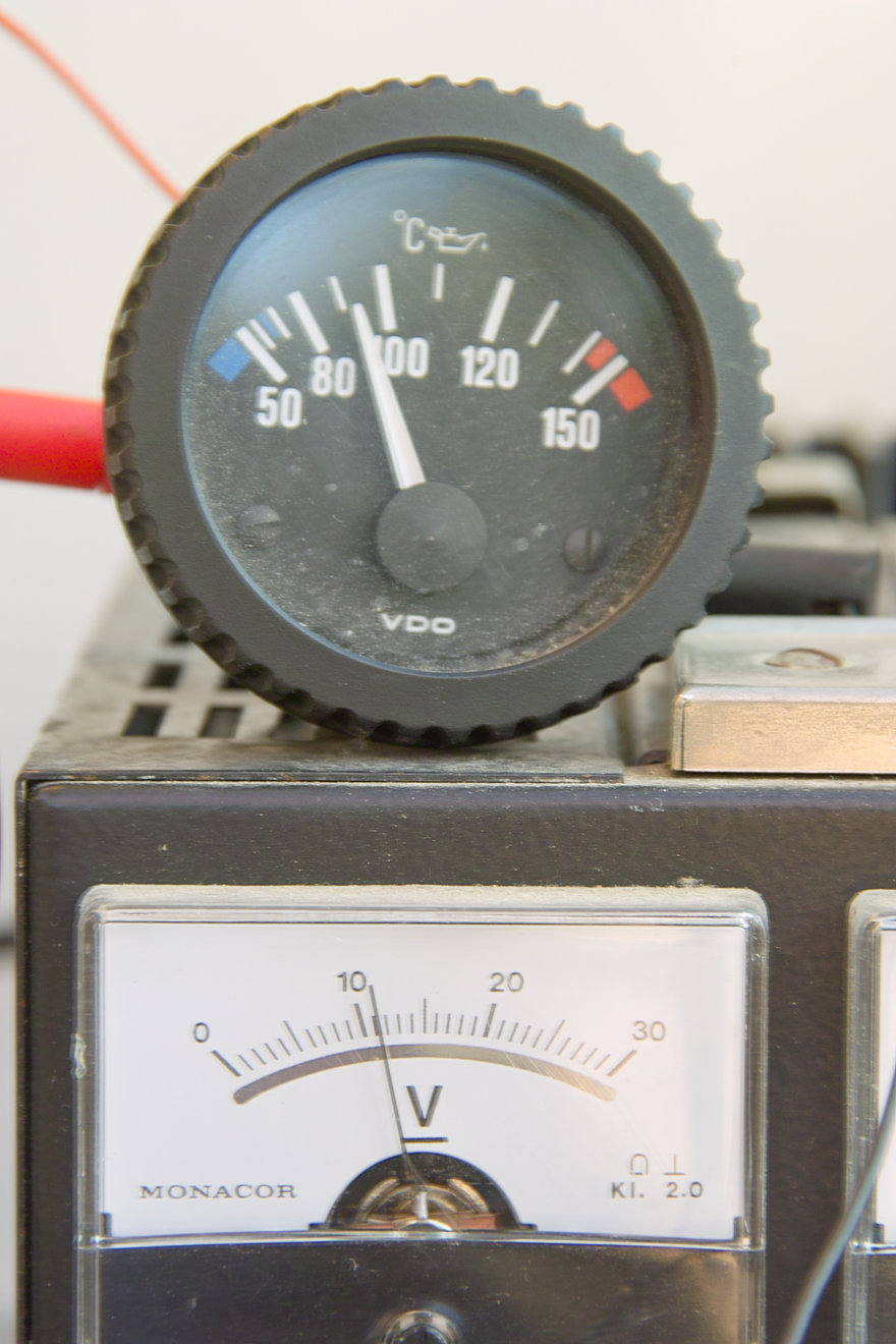

Danke für die schnelle Antwort. Zum Verbrauch: Wie gesagt, fahre momentan Lambda 0,94 in allen Bereichen. Das originale Steuergerät fährt (hat Thomas meine ich mal ausgelesen) in vielen Bereichen deutlich magerer. Fange ja jetzt erst an zu optimieren. Plus der Dachgepächträger frisst mit Sicherheit auch seine 0,5-1,0 Liter...
Zur Zylinderkopftemperatur: Das die L-Jettronic diese nur zur anfänglichen Anfettung nutzt ist bekannt. Ist bei mir momentan nicht anders. In dem Bereich misst der Sensor bei mir auch recht stimmig. Auf der Autobahn habe ich momentan bei konstanten 110km/h rund 160Grad am dritten Zylinder angezeigt. Soweit ich weiß, läut der dritte Zylinder bei unseren Boxern immer am heißesten. Deswegen hat VW wohl auch irgendwann mal die Nockenwelle ein wenig modifiziert, daß der dritte Zylinder etwas früher (oder war es später?) zündet als alle anderen.
Mir reicht ja erst einmal ein grober Vergleichswert. Wenn ich momentan mit Lambda 0,94 160 Grad bei Reisegeschwindigkeit angezeigt bekomme und dann 260 Grad bei Lambda 1,0 dann würde ich das denke ich ersteinmal wieder ändern. Zumindest bis ich weitere Untersuchungen/Messungen gemacht habe.
Öltemperatur habe ich mit einem Ölbad bis 170 Grad gemessen. Das mit der ungenauen Messung auf reflektierenden Oberflächen war mir nicht bekannt. Zeigt das Thermometer dann höher an...? Dann muss ich wohl mal ein normales Thermometer besorgen und den Test wiederholen.
Das mit der Öltemperatur vor kein Zylinderkopftod gefeit ist, hatte ich gelesen. Versuche nur möglichst viele Informationen zu sammeln um einen Einblick in die thermische Belastung des motors zu bekommen. Bewege den Bus auch in der Regel nicht im Grenzbereich. Normales Reisefahrzeug. Wollen aber im Mai/Juni nach Korsika. Da gehts schon mal ein wenig auf und ab hab ich mir sagen lassen.
Wenn dann die Temperaturen (Öl und/oder Zylinderkopf) nach oben schnellen, werden wir dann doch mal eine kleine Pause einbauen.
Grüße Toni

Denke so einfach ist das nicht... Bevor ich mit dem Ölbad höhere Temperaturen getestet hab, hab ich es auch erst einmal mit kochendem Wasser probiert. Anzeige: ca. 90 Grad.sham 69 hat geschrieben:Kurz: Geber in kochendes Wasser = 100 Grad.
Alles andere sind schlechte Kabelverbindungen, Masseprobleme und falsche Geber+Instrumentenkombination.
Die Summe der Toleranzen ergänzt sich in der Regel eher ungünstig...
Beim Ölbadtest hab ich auch noch die Masse- und Kabelprobleme versucht auszuschließen. Mit max. 30 cm Kabeln direkt an eine Batterie...
Geber und Anzeige beide von VDO (-150 Grad )und beide neu.

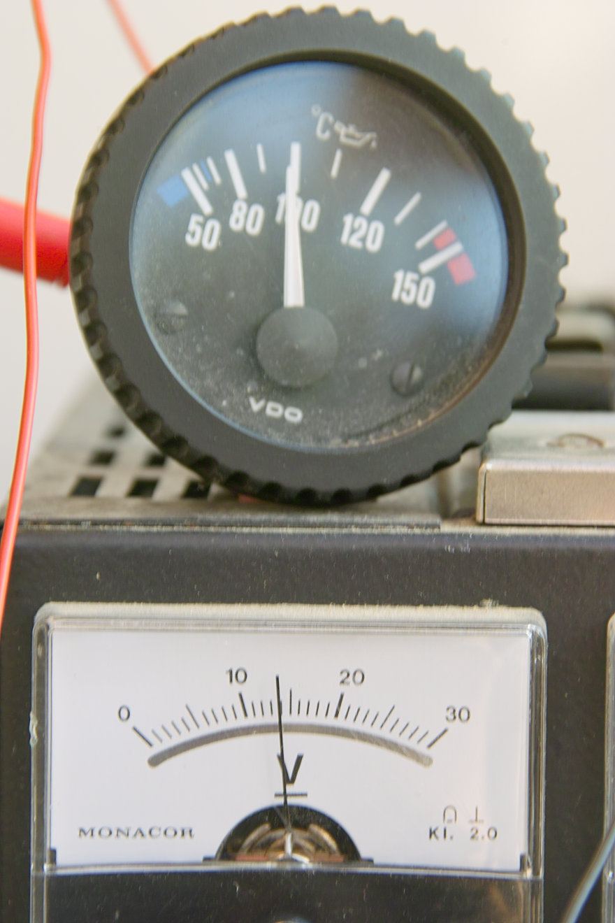

Re: Genauigkeit Öl- und Zylinderkopftemeratur
Hallo Emanuel,
darf ich fragen, wie viel Ahnung Du von Messtechnik hast? Deine Aussage ist reichlich pauschal und wenig Zielführend. Toni hat sich offensichtlich Gedanken gemacht und hat dennoch ein Problem.
Ich habe mein Exemplar gerade mal getestet. Mit Peilstabgeber im kochenden Wasserkessel. Erkennst Du was passiert? Ich habe mit dem Netzteil einmal eine volle Batterie bei laufendem Motor simuliert (13,8V) und einmal eine leere, die vielleicht zu Testzwecken aus der Ecke gezogen wurde (11,5V).
Das ist jetzt auch die Frage an Toni. Spannungsversorgung während des Tests?
Gruß, Hanno
