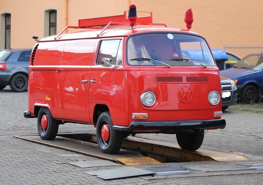

Selbst an diesem Nutzfahrzeug ist Chrom und Glanz zu finden :wink:

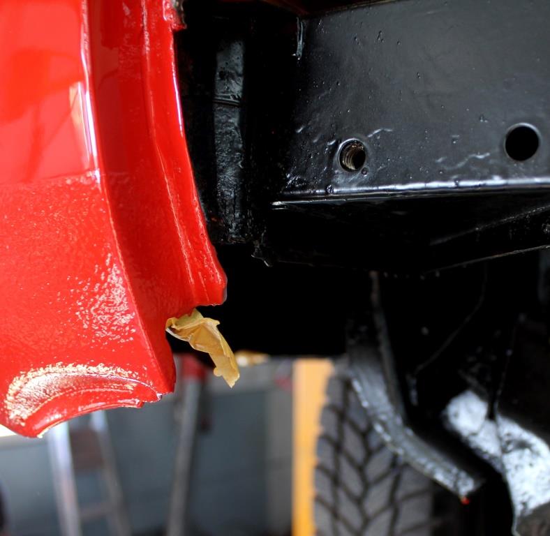

4 Bilder. Dieser Unterobdenzustand war mir ein besonderes Anliegen in der Hoffnung auf ewigen Fahrspaß.
Gute Fahrt, Luftgekühlte Grüße
Benny

Bravo, der ist dir wirklich gut gelungen! Hast du vom b auch Bilder oder hast du eine Online-Bildergalerie?
Gruß Daniel

Beitrag von Highroofer » 31.03.2014 21:37
Seeeeehr schön.
Das gefällt!
