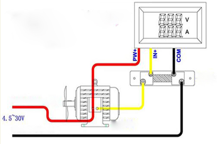

Ich habe mir auf Ebay zwei so Ampere und Voltmeter gekauft mit 100Amp Shunt. ich würde diese gerne vorne im Tacho einbauen für Starter und Verbraucher Batterie. Nun habe ich mir das Anschlussschema angeschaut und mich gefragt, ob ich einfach jeweils 3Kabel von Batterie nach vorne ziehen kann, Shunt an Minus Pol der jeweiligen Batterie und + / - auch über Batterie? Auf dem Schema geht das ja über Lichtmaschine.......nur habe ich ja keine Lichtmaschine bei Boardbatterie sondern mehrer Ladequellen :roll:
Das Amperemter hat relativ dünne Kabel, dementsprechend kann ich diese ja mit gleichem Querschnitt verlängern und verlegen.....theoretisch kann ich ja gerade so ein isoliertes Kabel nehmen mit 3"litzen" oder muss ich da was beachten?
das ist das amperemeter: http://www.ebay.de/itm/380824868588?ssP ... 1439.l2649
schaltschema

Der Shunt muss in die Plusleitung eingeschliffen werden (also Pluspol der Batterie an Shunt an das Pluskabel der Verbraucher). Der von deinen Verbrauchern erzeugte Stromverbrauch generiert einen definierten Stromabfall am Shunt (Messwiederstand).
Der in der Auktion gezeigt Shunt sollte so 0,000375 Ohm haben und darf keinesfalls zwischen dem plus und Minuspol der Batterie hängen.

Aber so wie ich das auf dem Bild deute, gehört der Shunt in die Masseleitung.
Da spricht technisch auch nichts gegen den in der Masseleitung einzusetzen.
Der Strom ist bei Plus- und Minuspol identisch.
Du musst dann halt noch das gelbe Kabel bis an die Minus Polklemme deiner Batterie verlängern.
12V und Masse für das Instrument kannst du vorne Abnehmen. Klemme 15 Schaltplus.

Hast du mal den Spannungsabfall am Shunt direkt gemessen, ohne dass die Anzeige angeschlossen ist? Laut eBay Foto bei 200A 75mV - je nach Stromverbrauch entsprechend kleinere Spannung. Leider weiss ich nicht welchen "Leerlaufstrom" so ein Auto hat, aber bei 10A wären es 3,75mV.
Die gleiche Messung mit angeschlossener Anzeige nochmal am Shunt direkt und wenn die Anzeige schon im Cockpit hängt auch dort.
Ich befürchte, das von der Spannung nicht mehr viel im Cockpit ankommt.
