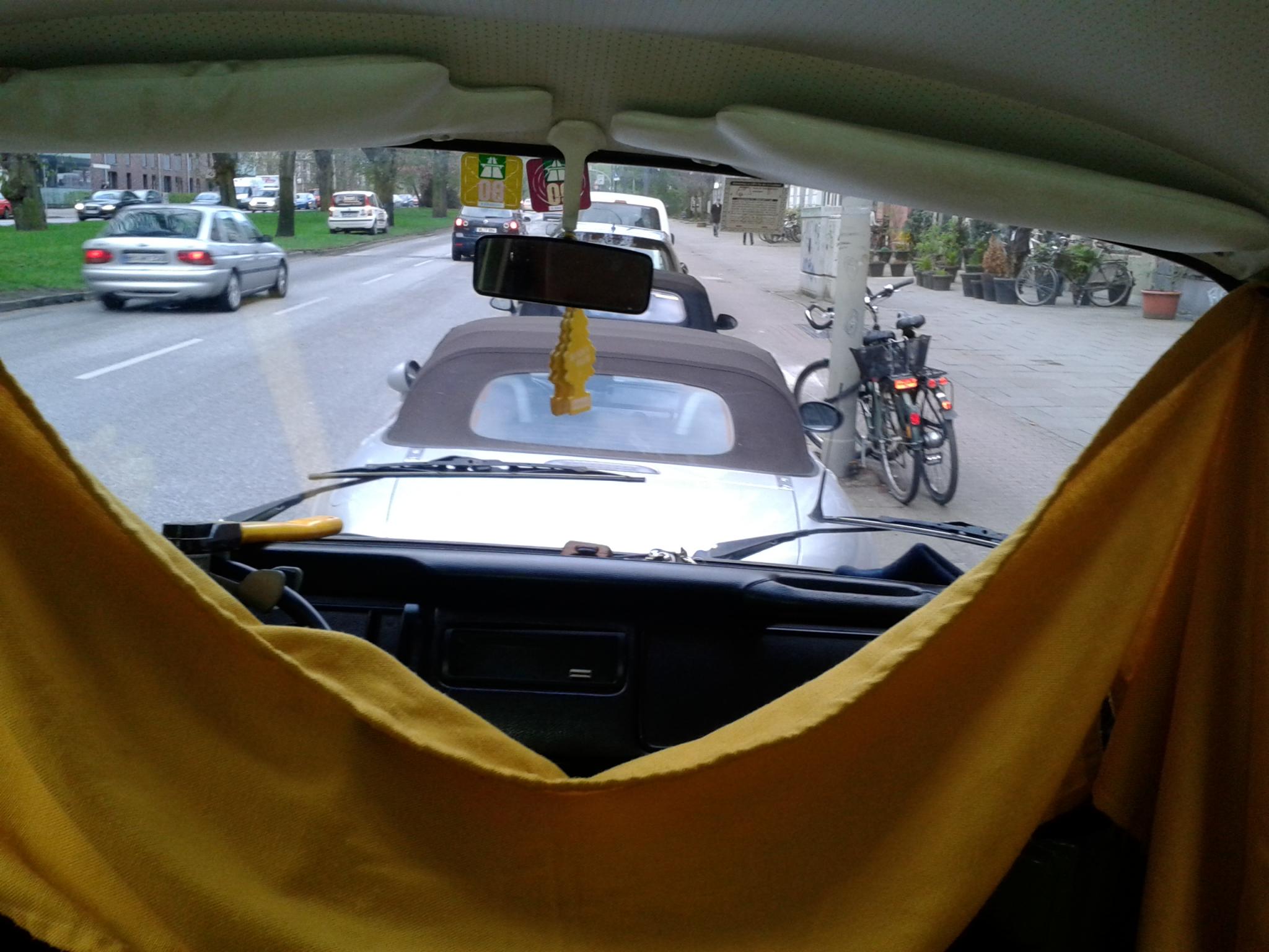

Hi Leute,
habe in der Bucht einen, zumindest vom Stoff her, sehr gut erhaltenen Vorhang ersteigert. Beim Einknöpfen fiel mir auf, dass der Vorhang für die Windschutzscheibe ca. 30cm zu lang ist. Ich gehe davon aus, dass ich die originalen Knopfhälften in den Säulen habe. Über der Windschutzscheibe habe ich zwei, an der jeweiligen A-Säule auch eine Druckknopfhälft. Der Vorhang hat allerdings nur zwei Knöpfe an der größten Fläche. Da fehlt doch was. Am oberen Saum des Vorhangs ist ein zerrissenes Gummi eingenäht. War/ist das original? Musste man den Vorhang mit dem Gummi raffen, damit er nicht durchhängt? Ich glaube nicht, dass das Gummi die überschüssigen 30cm passend raffen kann. Die Seitenteile passen einigermaßen ordentlich.
Hat Jemand Idee und/oder Photos, wie man den ordentlich reinhängt?

der Vorhang wird vorne unter die Sonnenblenden geklemmt. Also Vorhang gegen die Scheibe drücken und Sonnenblende herunter klappen. Mach mal das Gummi neu, dann tut's das.

ich hab in meinem 78er den originalen Vorhang von meinem 76er Westi drin. und der hat die Druckknöpfe über der Frontscheibe hinter den Sonnenblenden. Entsprechend hab ich im 78er auch die Druckknöpfe so angebracht. ich kann mir nicht vorstellen, dass es da eine Version gegeben haben soll, wo man den Vorhang hinter die Sonnenblenden klemmen soll. Der ist doch auch relativ schwer, weil doppelt gesteppt, vielleicht sogar noch mit irgend ner Schicht drin. Ist jedenfalls sehr blickdicht.
auf dem Bild sieht man die Steppung eigendlich sehr gut und auch, wie dicht der ist. Die Sonne hat nämlich gut reingeschienen ansonsten.
