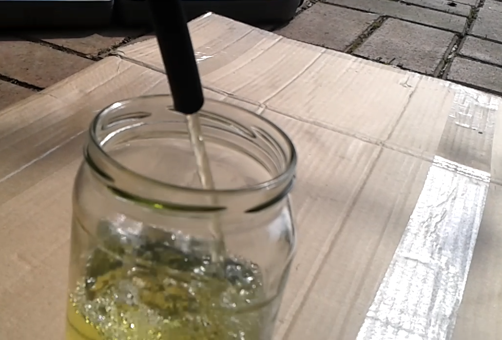

Guten Morgen,
gestern habe ich mich wieder unter den Bulli geklemmt:
- Die Reihenfolge der Zündkabel ist 1-4-3-2
- Steht die Markierung für den OT auf 0°, zeigt der Verteilerfinger auf Zylinder 1
- Die Prüflampe fing bei 8° nach ebendieser Skala an zu leuchten. Gegen den Uhrzeigersinn war es einige Grad versetzt.
- Die Benzinpumpe hat das Benzin beim Anlassen in einem stark pulsierenden aber nach meinem Eindruck kräftigen Strahl gepumpt. Ich habe hiervon auch ein kurzes Video gemacht, weiß aber nicht wo ich es hochladen kann (habe keinen youtube-Account o.ä.).
Anbei aber zwei Screenshots, die kurz hintereinander bei laufendem Motor (Restmenge Benzin in Leitung/Vergasern) im Leerlauf entstanden sind. Das unruhige Benzin im Glas verdeutlicht, dass es nicht nur reintröpfelt. Das Rotkohlglas füllte sich ziemlich schnell.
So langsam gehen mir die Ideen aus.
Wenigstens habe ich noch das T-Stück für die Benzinleitung durch eines aus Metall ersetzen können und nun auch die letzten Schläuche vom T-Stück zu den Vergasern ersetzt. Wobei die alten Schläuche noch gut aussahen.
Auch der Frahm'sche Dreipunktgurt ist nun verbaut. Das war gestern aber nur noch fürs Ego. :unbekannt:
Edit lässt ausrichten, dass die Pumpleistung nicht im Motorraum sondern unter dem Bus gestestet wurde, was schwerkraftsbedingt natürlich besser für die Pumpe ausfällt.
Grüße Henk

Okay, dann wäre das mal aus der Welt.
Mein nächster Schritt wäre jetzt, die Vergaser zu zerlegen und zu putzen.
