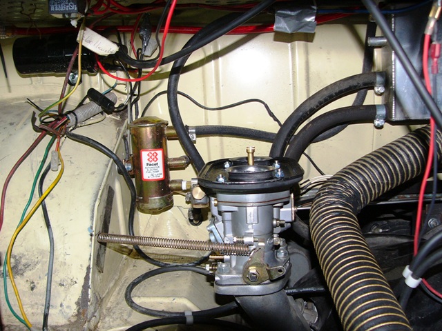

Ich hab meine hier platziert. Da ich die originale Leitungsführung durch das Abschlussblech für nicht optimal hielt, habe ich die Durchführung einfach verlegt :-)
Befestigt ist die Pumpe an Nietmuttern mit kleinen Gummipuffern um das Summen der Pumpe zur Karosserie hin zu entkoppeln.

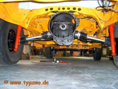

Habe da noch ein Bild gefunden. Neben dem Anlasser sitzt dann ja auch noch eines der Beiden Heizungsrohre.
Unterboden
Unterboden
Mir schwebt ein Ort in der Nähe des Tankauslasses vor, vielleicht etwas weiter nach vorn und rechts...

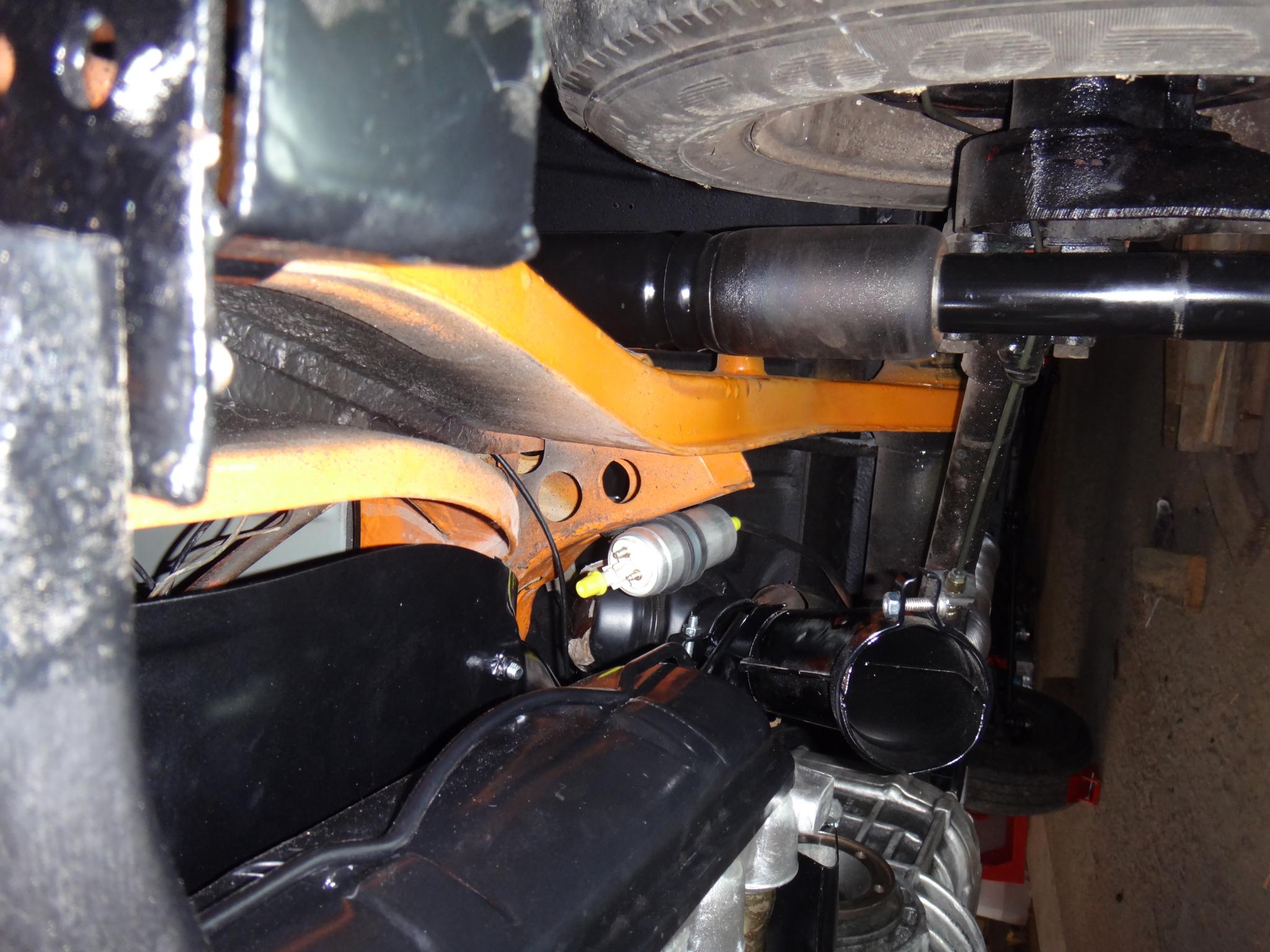

sodale, Motor ist endlich drin und ich hab mir das ganze mit der el. Pumpe nochmal angesehen und sie mal probeweise verbaut.
vorne
vorne
hinten
hinten
Was hältst von der Stelle?
Zwischen Tankanschluss und Pumpe würde ich noch ein Magnetventil und Filter verbauen.
Als Magentventil ist mir bei der Suche das hier über den Weg gelaufen.
http://www.ebay.de/itm/171113113787?ssP ... 1423.l2649
Was hältst du davon? Könnte dann zugleich mit der Notabschaltautomatik gekoppelt werden.

Den Platz finde ich auf jeden Fall besser, als direkt an den Motorblechen.
Aber die Pumpe sitzt halt sehr dicht an der Heizklappe, das würde ich versuchen noch zu ändern.
Ich denke Pumpe und Gemischaufbereitung freuen sich über jede Abkühlung...
Das Magnetventil habe ich auch gefunden, ist sicher ok, aber es gibt auch gekapselte Versionen (wie die von Pierburg), die dürften da unten langlebiger sein.
