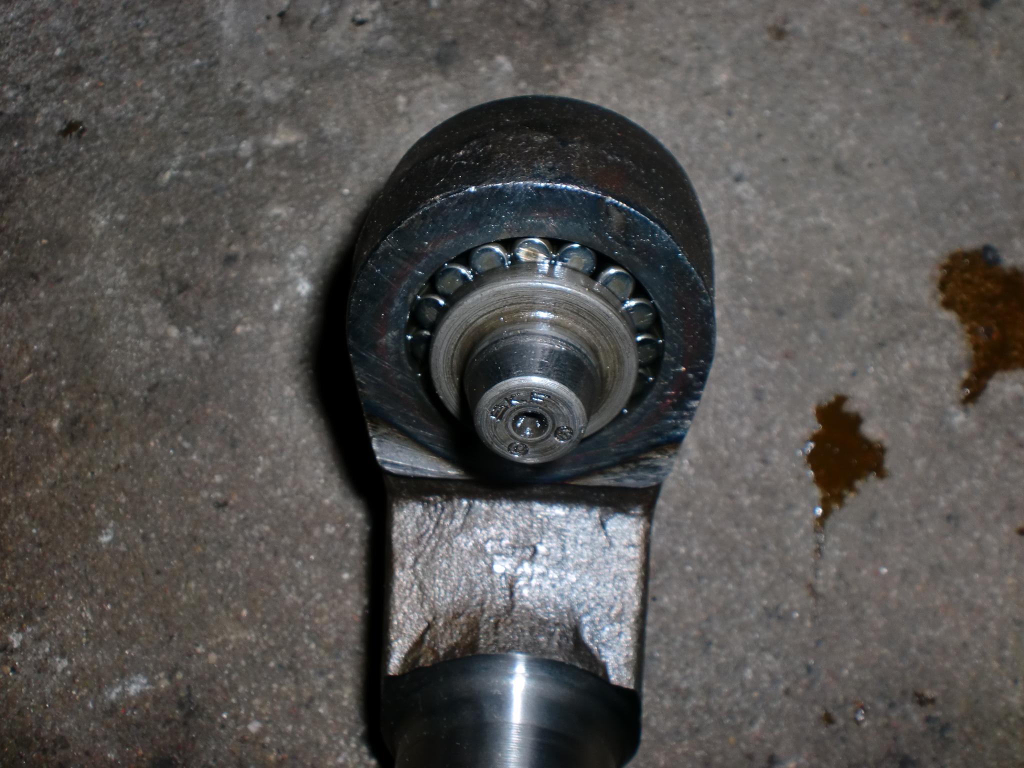

Ich hab beim zusammenbau meines Lenkgetriebes ein kleines Montageproblem. Ich möchte den Finger inkl. der Kegeltonnenlager mit der Lenkhebelwelle fügen. Leider fallen mir dabei immer die Tonnenlager aus der Hand bzw. liegen nicht in position. Ich hab für heute erstmal abgebrochen, wollte aber morgen mal versuchen alles mit universal Fett einzuschmieren, dann die Tonnenlager in position legen und anschließend den Finger einfügen.
Ich würde gerne mal wissen wie ihr das gemacht habt???
P.S: Hat noch jemand EIN Tonnenlager????
Ich hab bereits eins verbaselt und finde es auf dem Boden zwischen Dreck und Spänen nicht wieder ...
Gruss Georg

Moin Georg,
Viel Erfolg!
P.S.: Suche im "Abfallhaufen" mit starkem Magneten?
so wie beschrieben (und Du es auch vorhast): http://michaelknappmann.de/bulli/michae ... 2_3-4.htmlEmma hat geschrieben:Ich würde gerne mal wissen wie ihr das gemacht habt???
Viel Erfolg!
