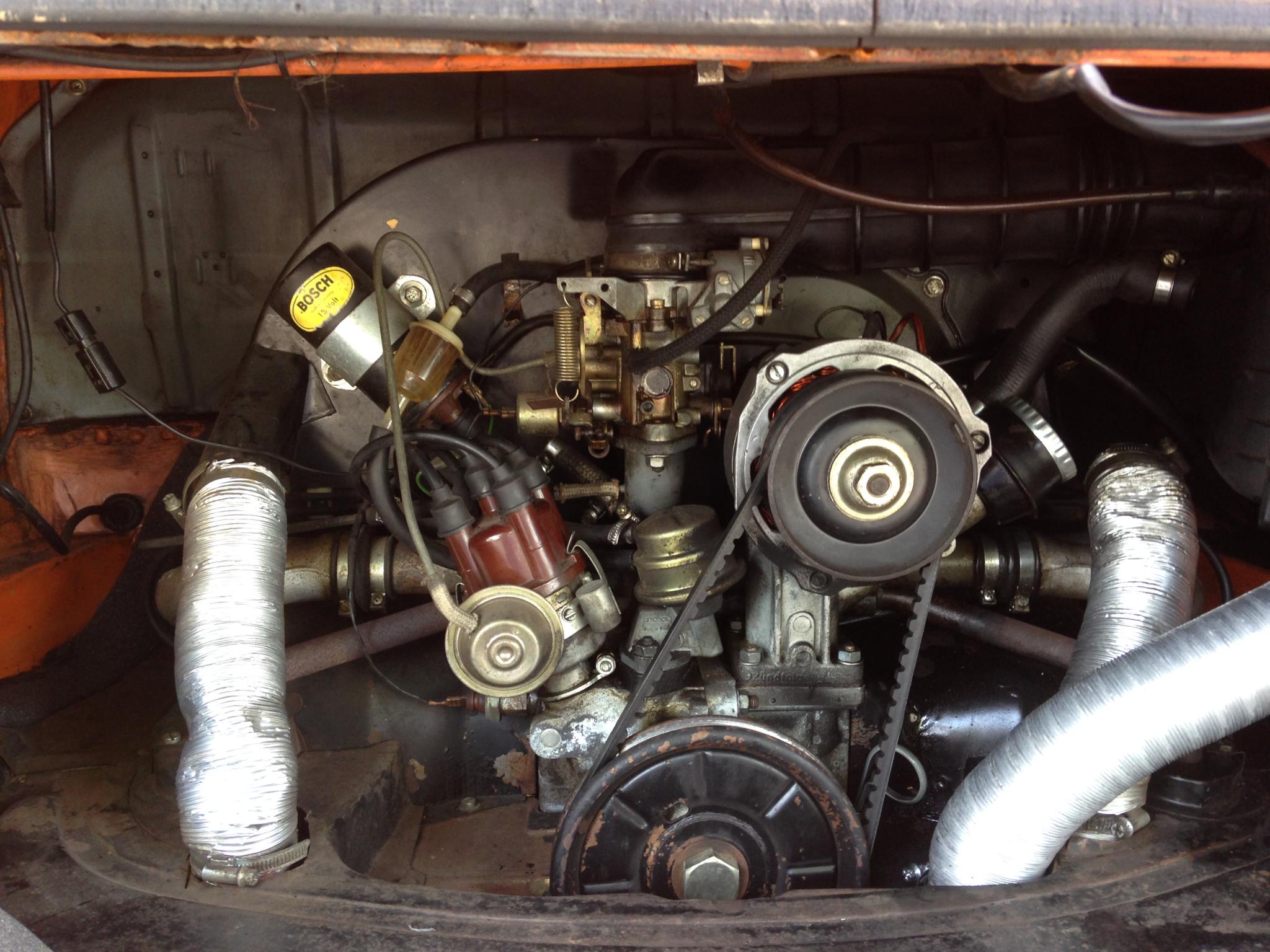

Hier noch ein paar Fotos:

Nachfolgendes hat nichts mit deinem Problem zu tun: Guck mal nach den beiden Gewebeschlauchstummeln unterhalb des Vergasers links am Saugrohr, ob die zuverlässig dicht verschlossen sind. Im dünneren steckt anscheinend nur eine Schraube, was ich ein bisschen hemdsärmlig finde. Stammt der Motor aus einem anderen Auto (nämlich einem Bus mit Bremskraftverstärker)? Hat auch keine Motornummer.
Was ist denn das für ein Flacheisengeschwür am Drosselklappenhebel?
Mach mal auf der Druckseite der Benzinpumpe überall Schellen an die Schlauchverbindungen. Insbesondere der Benzinfilter scheint da nur halblebig festzuklemmen (Brandgefahr).
cuki hat geschrieben:In der Spritleitung häng so ein Bezinfilter und der ist in der Regel bei mir immer mit Sprit gefüllt. Als der Bus aber auf der Raststätte nicht mehr ansprang war er leer, ergo mit Luft gefüll ?!
Wenn er auch beim Orgeln leer bleibt, dann spricht das deutlich für die Dampfblasendiagnose. Guck mal, ob die Benzinpumpe sich irgendwo allzu innig an die Lichtmaschine anschmiegt. Ist auf den Fotos schlecht zu erkennen, ob die evtl. Kontakt zur Befestigungsschelle der Lima hat. Auch kann man die Zuleitung nicht erkennen. Die sollte auch nicht gerade auf der Saugrohrvorwärmung aufliegen.

boggsermodoa hat geschrieben: Im dünneren steckt anscheinend nur eine Schraube, was ich ein bisschen hemdsärmlig finde. Stammt der Motor aus einem anderen Auto (nämlich einem Bus mit Bremskraftverstärker)?
boggsermodoa hat geschrieben:Mach mal auf der Druckseite der Benzinpumpe überall Schellen an die Schlauchverbindungen. Insbesondere der Benzinfilter scheint da nur halblebig festzuklemmen (Brandgefahr).
Das Hirschgeweih passt zum Bus und wurde so original verbaut (ist bei meinem jedenfalls genauso). Der dicke Anschluss ist für den BKV gedacht und wenn dieser nicht mitbestellt wurde, dann hatte VW ihn einfach verschlossen. Am dünnen Rohr vom Geweih befindet sich normalerweise ein Schlauch, der zum Thermoventil (linker Anschluss) auf den Luftfilter geht und somit die Ansaugvorwärmung (temperaturabhängig ab ca. 30° C) steuert. Hier hat man den Anschluss auf den Vergaser gesteckt. Ist nicht original und optimal, dürfte aber auch funktionieren. Dann muss aber das kleine Rohr am Geweih (vernünftig) verschlossen sein. Insgesamt müssen also beide Anschlüsse am Geweih sauber verschlossen sein, damit der Motor keine Falschluft zieht und somit zu mager läuft und dadurch zu heiß wird!
Die Druckleitung von der Benzinpumpe zum Vergaser könnte man großzügiger verlegen, so dass das Benzinfilter links neben der Zündspule liegt und sich somit nicht mehr direkt über der heißen Vorwärmung befindet.
Im Übrigen stehen mir auch immer die wenigen noch verbliebenen Haare zu Berge, wenn ich eine Druckleitung sehe die so aussieht, als ob sie gleich jeden Moment abrutschen würde, zumal auch nicht einmal eine Schelle spendiert wurde. Diese Verarbeitung lässt Gedanken aufkommen, die an einen Zeitzünder mit undefinierter Zeitauslösung erinnern. Sorry wenn ich das so unverblümt anmerken darf, aber ich habe Angst um Dich und Deinen schönen Bus.

So ich habe nun, nachdem ich doch ein wenig Angst um den Bus bekommen habe, die Druckleitung von der Benzinpumpe zum Vergaser neu verlegt. Dabei habe ich einen neuen Benzinfilter eingebaut und versucht ein wenig grosszügiger zu verlegen, so dass der Filter jetzt eher links neben der Zündspule hängt. Der Bus läuft soweit gut und ist bisher bei der Testfahrt zuverlässig angesprungen. Ich bin mir jetzt nicht ganz sicher ob die Leitung zu grosszügig ist. Im unteren Bereich könnte es passieren, dass die Leitung Kontakt zu dem Metallrohr bekommt (vorwärmung?).
