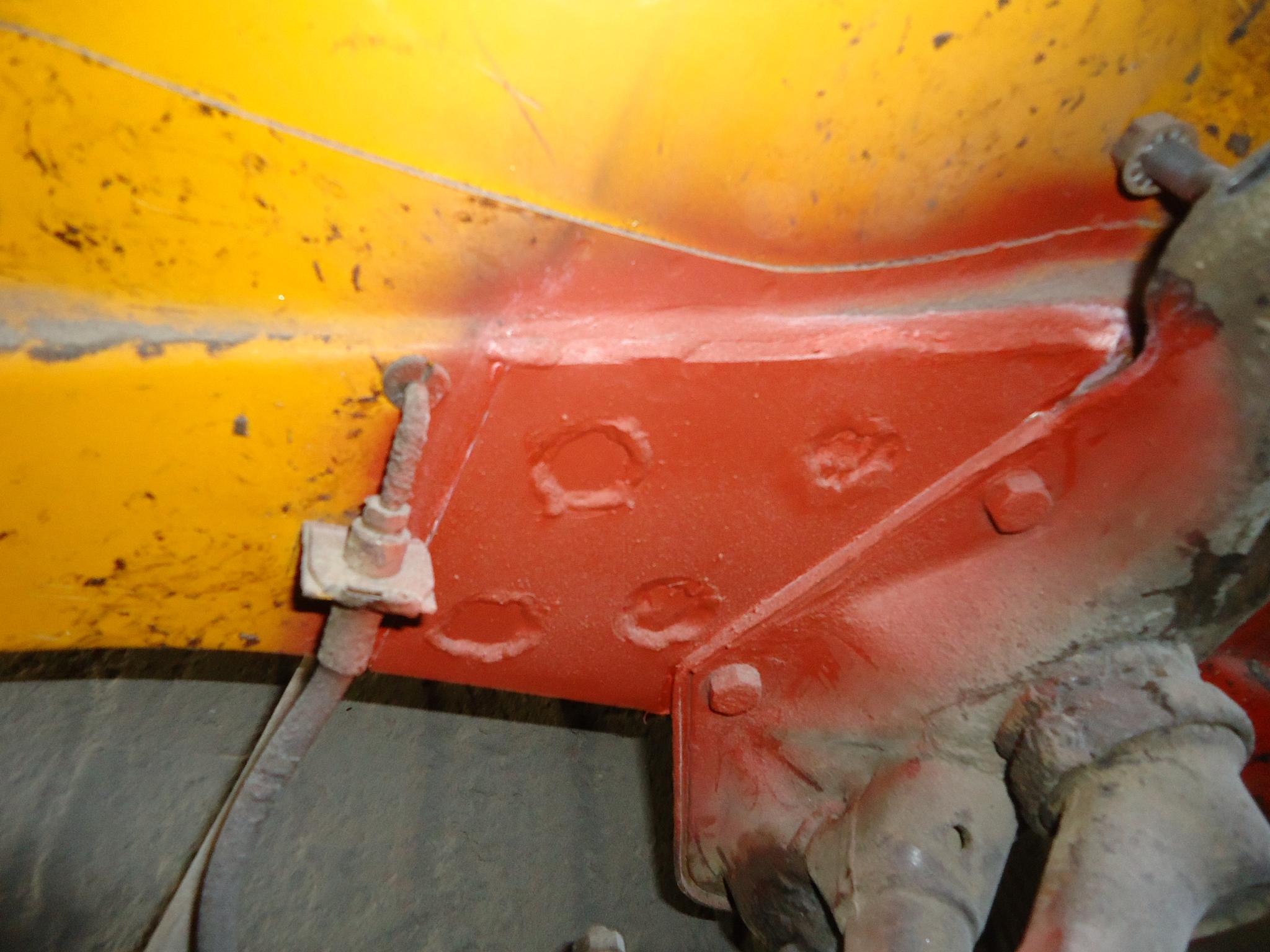

So es hat zwar etwas länger gedauert aber nun ist die Stelle repariert worden.
Nach Rücksprache mit dem TÜV und Reparatur in einer Karosseriewerkstatt.
Der Riss ist verschweißt worden und mit einem Verstärkungsblech abgedeckt.
MfG
Jürgen
