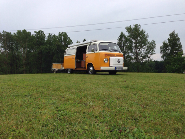

hallo liebe bulli Truppe
ich habe in einem 'Brocki' für 100 Schweizer Batzen einen Erka Wolf 200
ergattert. das Bild ist jedoch noch vor der Restauration. jetzt ist er mehr
als hübsch geworden. Bei Bus OK noch eine AHK gekauft und montiert und
los geht es nächste Woche Richtung Süden.
was ich aber letztens in einer Einfahrt gefunden habe hat mich dann schon
recht eifersüchtig gemacht. der Herr hat diesen für ca. 3'000 CHF gekauft.
möchte ich auch mal haben wollen. würde auch bestens zu meinem passen.
Gruss Rico Bronson
