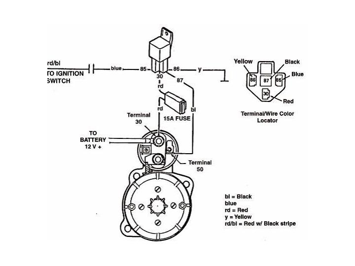

... und damit es vollständig wird, möchte ich noch das "Hot Start Relais" ins Spiel bringen.
(Das ist wohl für Leute erfunden worden, die nicht die Spannungsverluste auf der Zuleitung 50 beheben können oder wollen und auch nicht den Magnetschalter zerlegen möchten :( )
Soll aber gut und sicher funktionieren! (... und schont nebenbei den Zündanlassschalter.)
P.S.: So wie ich es mitbekommen habe, sind über die Baujahre hinweg leider nicht alle Diagnosestecker mit dem Kabel 50 versehen worden, was eigentlich recht schade ist.
Hat man aber doch die Möglichkeit das Kabel 50 vom Diagnosestecker zu benutzen, so ergibt sich im Prinzip ein handbetriebenes "Hot Start Relais".
(Bloß nicht dann vergessen die Zündung vorher einzuschalten.)
Wer ein zusätzliches Relais einbauen kann, kann auch sein bisschen ausreichende Standard-Elektrik in Ordnung bringen.
Hab so etwas in über 15 Jahren Oldtimer nicht in Erwägung gezogen, aber jeder wie er mag...

Oh man, da habe ich ja was losgetreten... :shock: :versteck:
Die Idee das mit einem Kabel + Kabelschuh zu machen ist tatsächlich besser und wesentlich ungefährlicher. Das gebe ich zu.
Auch die Idee den Magnetschalter über den Diagnosestecker zu schalten ist gut. Leider gibt es (MJ 78?) keinen Diagnosestecker mehr, wie Polle schon geschrieben hat.
Meine Tipps waren eigentlich eher als Notfall/Test für den Urlaubsreisenden Themenstarter gedacht und keinesfalls als Dauerlösung (macht auch keinen Spaß jedes mal im Dreck zu liegen).
Ich selber habe mir ein Heißstart-Relais eingebaut, jedoch weniger wegen irgendwelcher Startprobleme, sondern hauptsächlich weil mir mein alter Zündanlassschalter abgeraucht ist und ich dem schnell bei ATU gekaufen nicht so recht über den Weg traue. Daher wollte ich dort den Strom reduzieren. Man muss bei dieser Lösung aber auch Bedenken, dass man sich eine zusätzliche Fehlerquelle einbaut und das Relais richtig dimensioniert sein muss. Es soll schon vorgekommen sein, dass bei zu hohen Strömen für das Relais, die Kontake "kleben" bleiben können und der Anlasser dann weiterläuft.
@ Thomas: Apropro Strom... Bei mehr als 20 A für den Magnetschalter hätte es die Schmelzsicherung in meinem Multimeter zerlegt. Habe das damals gemessen um die Sicherung im Relais zu dimensionieren.
Ich kann mir aber gut vorstellen, dass kurzfristig viel höhere Ströme fließen, bis der Magnetschalter auslöst. Das Netzteil kann vermutlich diese hohen Ströme nicht liefern, auch kurzfristig nicht.
Aber ich lasse mich auch gerne eines Besseren belehren. Für mehr als 20A halte ich das Kabel zum Magnetschalter aber auch für sehr knapp ausgelegt und die Steckverbinder für nicht geeignet.
Also bringt, eure Elektrik/Mechanik in Ordnung und dann muss man auch keine gefährlichen Experimente machen... :bier:
Gruß Stephan

ICH BIN EIN PFUSCHER ICH BIN EIN PFUSCHER ICH BIN EIN PFUSCHER ICH BIN EIN PFUSCHER :jump:
Seit Jahren rüste ich an allen Bullis ein kleines Anlasserrelais nach. Seither gab es bei keinem einzigen wieder Startprobleme. Vier zusätzliche Kabel und ein kleiner Plastikwürfel, die bei Bedarf rückstandslos entfernbar sind.Mein erster Busurlaub fand 1980 statt (da war ich 11) und wir waren mit einem 1979er Westfalia Berlin unterwegs. Ratet mal, was bei jedem zweiten Tankstopp gestreikt hat. Wohlgemerkt bei einem nicht ganz ein Jahr altem Auto...Es spricht gar nichts dagegen, eine werksseitige Fehlkonstruktion mit einem minimalinversiven Eingriff zu bereinigen. Dessen Ergebnis bei entsprechender Ausführung aussieht, als wäre es ab Werk so gewesen. Natürlich kann man auf das Relais verzichten, aber dann muss man halt mit der Möglichkeit des Anlasserstreiks leben - was ich auch nicht so wild finde. Ist halt eine 47 Jahre alte Konstruktion mit Schrullen :D
Bitte bedenken: Heute hat jedes moderne Auto diverse Relais vorm Anlasser, früher war nicht immer alles besser.
Ach ja: Ich habe auch schon Busse mit dem Schraubendreher am Anlasser gestartet. Das sollte nicht zur Gewohnheit werden, aber nachts im Regen gibt es gute Gründe für diesen "Wahnsinn". :wink:
Daniel
