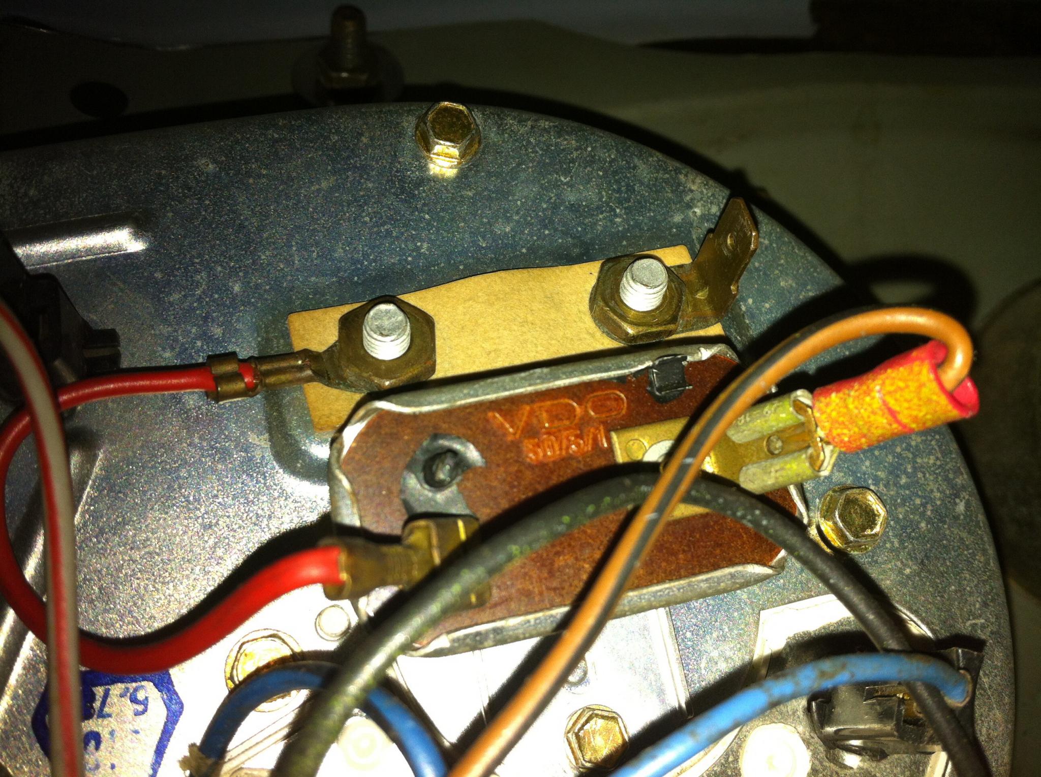

So, hier mal ein Bild davon wies bei mir hinter dem kombiinstrument aussieht.
Was fehlt ist das Kabel das oben rechts angeschlossen wird...
Wenn ich den Schaltplan jetzt richtig verstanden habe sollte das ein schwarzes sein, oder???

Hallo Basti,
oben rechts ist doch der Anschluss des Kombiinstruments. Da gehört m.E. nach braun /schwarz vom Geber drauf.
