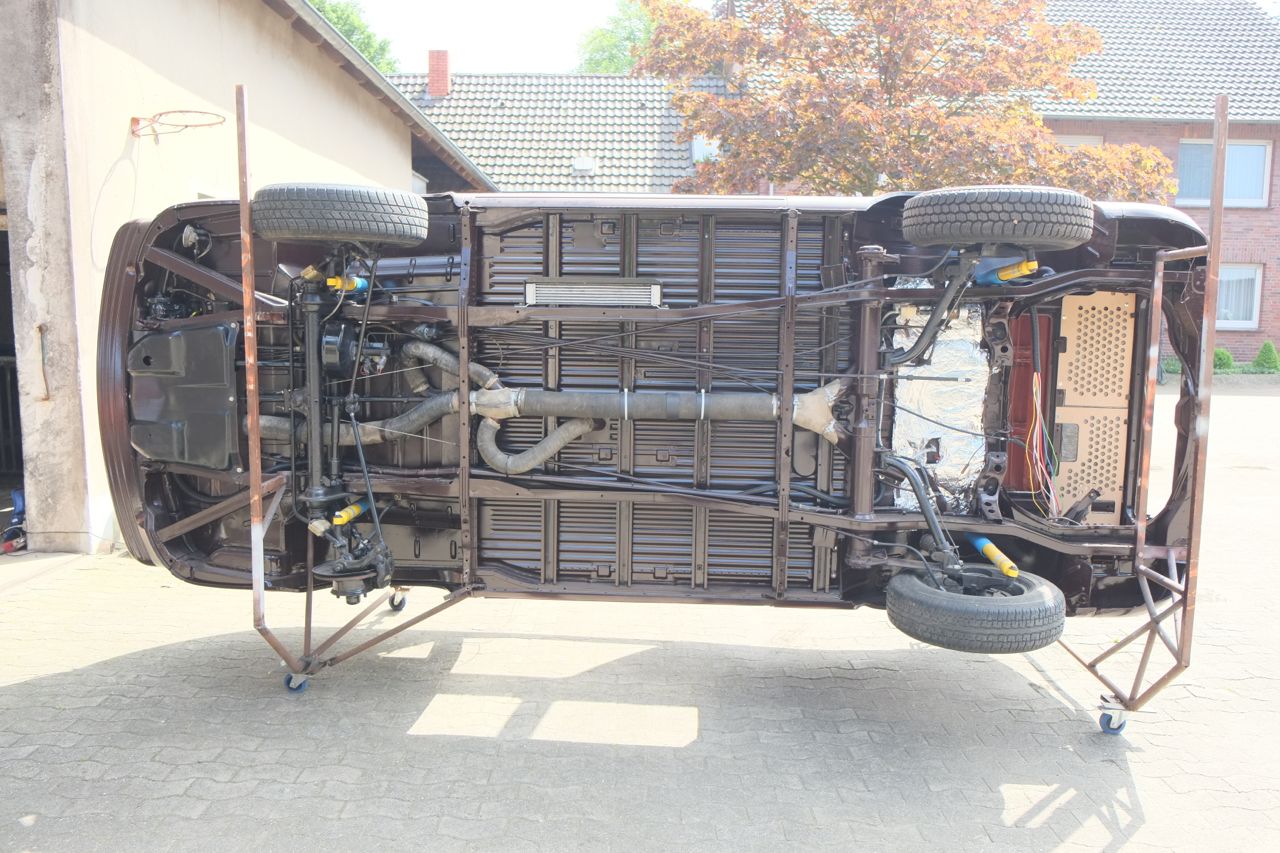

Von mir gibbet auch mal wieder ein kleines update! Gestern war ein großer Tag, denn der Bulli steht wieder auf eigenen Beinen, siehe Video:
Hoffe mal das klappt:
https://mc.gmx.net/guest?path=Bulli%20v ... viewType=0
Leider sieht man ihm jetzt die ganze Arbeit nicht mehr an, die bislang drin steckt. Es sei denn man legt sich unten drunter… Grüße aus Osnabrück,
Matze!

klappt leider nicht, man muss sich anmelden.
Aber das sieht richtig ricgtig gut von unten aus!
Gruß Stephan
Gruß Stephan

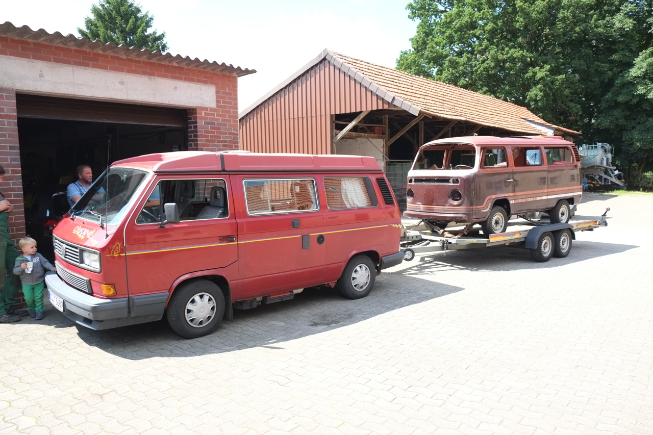

Moin moin!
Gester war ein großer Tag für mein Projekt. Habe den Bulli zum ausbeulen und Lacken weggegeben.
Ich bin mal gespannt wie er wiederkommt und kann mich jetzt in Ruhe um Motor und Getriebe kümmern.
Matze
Matze

Re: Vorstellung Matze und sein T2 Champagne
ein absolut stilechtes Zugfahrzeug!
  Besser geht´s nicht.
Beste Grüße
Lasse
Beste Grüße
Lasse
