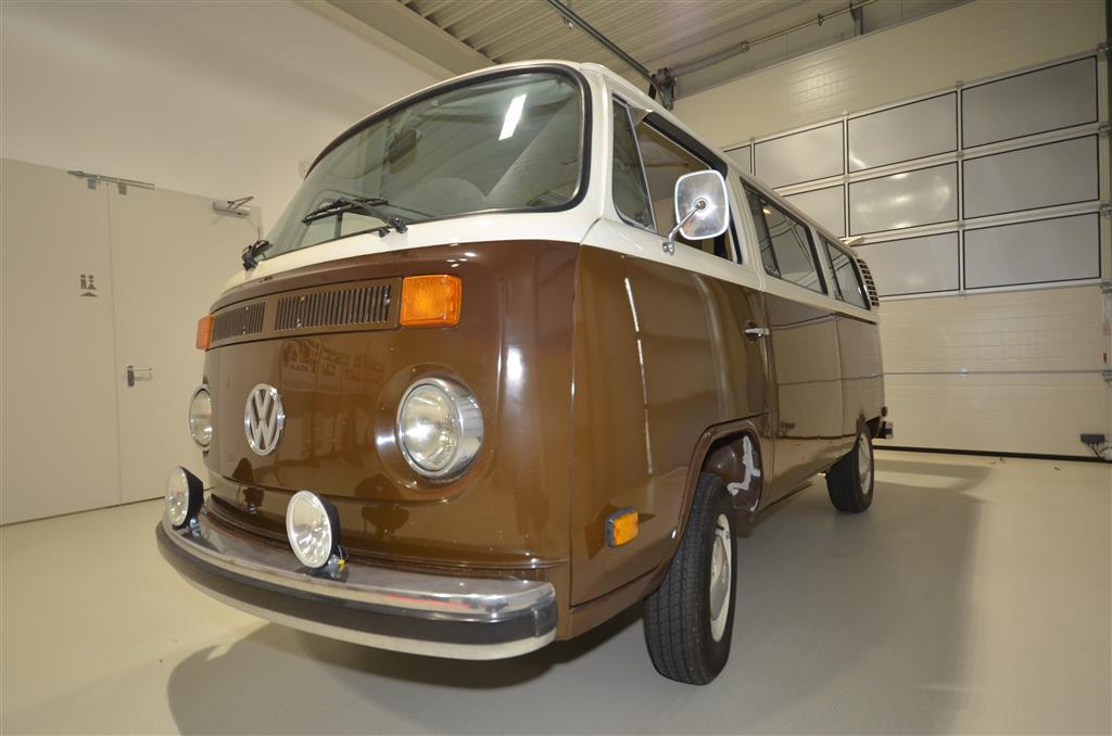

Nur noch mal zur Ergänzung, weil die meistern Beispiele hier ja 78er und 79er Busse waren:
77er Champagne Edition I mit getönter Frontscheibe - aber ohne Grünkeil.
