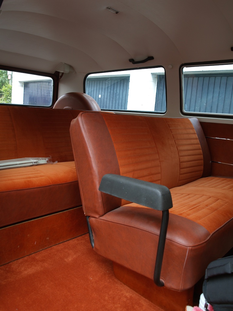

der Thread scheint zwar einigermaßen tot, möchte aber trotzdem meine Erfahrungen bei der Instandsetzung der Innenausstattung meines CE II teilen, vielleicht kann jemand was damit anfangen.
Für die Verkleidung der Kickpanels, der Seitenverkleidung im Laderaum und der Heckklappe hab ich lange nach geeignetem Kunstleder gesucht und schließlich folgende Variante gewählt. Als Kunstleder habe ich "Kunstleder Art.-Nr: 32 1270 rotbraun" http://www.leder-schomaker.de/42316.html verwendet, das ich mit Schuhcreme "Solitaire Brilliant, Farbton Kirsche" gefärbt habe, klingt vielleicht strange, klappt aber ausgezeichnet, ist nach einer Stunde wischfest eingetrocknet und dem Original farblich recht ähnlich. Die Textur des Kunstleders ist etwas gröber, als das Original, da die besagten Teile nicht direkt an die bei mir noch original vorhandenen sonstigen Verkleidungen stossen, ist das kein Problem (s.Foto, links das Original, rechts das neue Kunstleder)
Den Cordstoff für die Sitze habe ich bei "https://www.meubelstoffenvoordeel.de" erstanden, allerdings gibt es exakt den Stoff, den ich verwendet habe offenbar nicht mehr, die aktuelle Kollektion sieht aber -ob beige oder braun- immer noch vielversprechend aus. Wenn ich mich recht erinnere hat mein Stoff 50.000 Martindale, bis jetzt gibts keine Probleme, wobei der Wagen natürlich kein Alltagsfahrzeug ist. Zum Kunstleder am Rand der Sitze kann ich nichts sagen, davon hatte mein Sattler noch ein paar Meter auf Lager, es ist etwas brauner als das Original und seiner Aussage nach nicht nachbestellbar.
Wofür ich dankbar wäre, wäre ein Tipp in Sachen Teppich, mein Original ist zerfleddert ohne Ende, ich behelfe mir einstweilen mit einem farblich ganz okayen, aber in Auslegewarequalität nicht sonderlich ansprechenden Teppich (Nordpfeil Samos 079). Hat jemand (kein Grund auf den Preis zuschauen) und Erfahrungen mit "Autoteppich zum Einfärben"? (http://fischer-fuerth.de/Fischer-Fuerth ... rdc4aa54g1)
Gruß, Thomas
