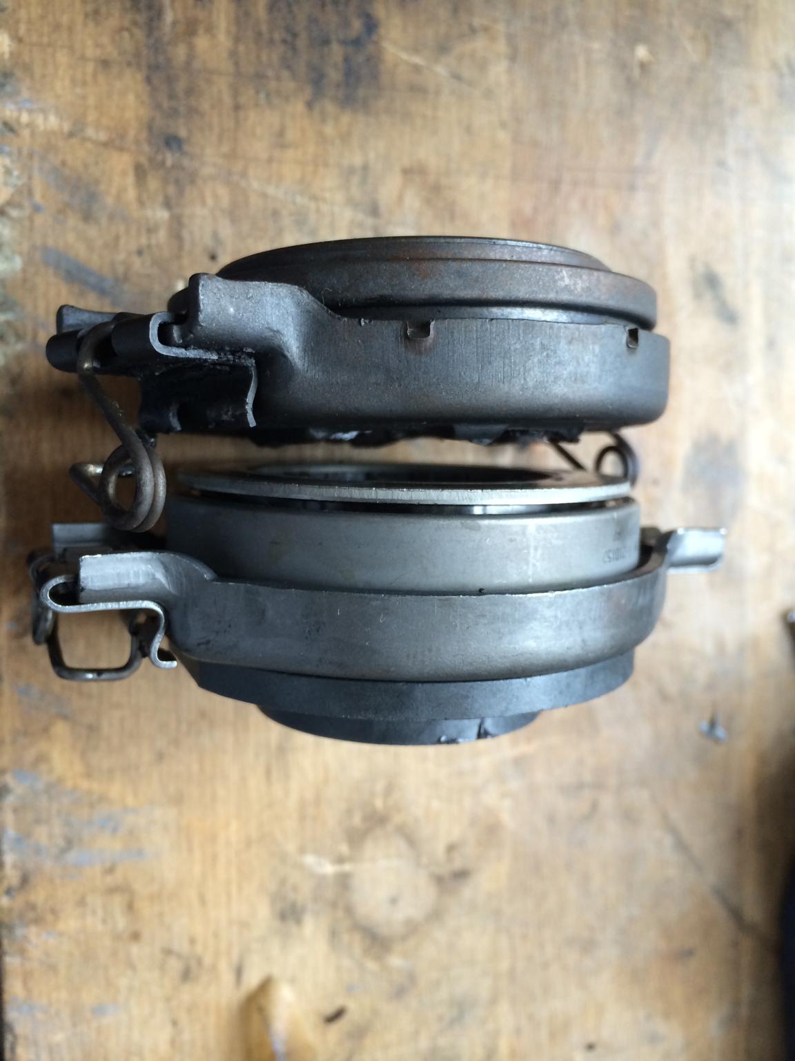

wollte heute mein Ausrücklager tauschen, jedoch habe ich festgestellt das dass neue Ausrücklager deutlich dicker ist als das alte wodurch dieses nicht so weit zurück geht wie das Alte.
Ist das in dem Fall egal oder habe ich ein Falsches bekommen?
Oben Alt, unten Neu.

Hallo Adi,
Du schreibst, dass es nicht so weit zurück geht (also Richtung Getriebe, richtig?), das ist doch aber nicht so schlimm, denn hier entsteht normalerweise, wenn das Kupplungsspiel eingestellt ist, genügend Freiraum. Wichtig ist, dass der Ring, der an der Druckplatte drückt, seine Funktion erfüllen kann, obwohl er auf dem Bild anders aussieht als beim "Altteil". Solange aber hier das Maß - gemessen von der Anlagefläche am Ausrückhebel zur Andruckfläche für die Druckplatte- gleich wie beim alten Lager ist, sehe ich kein Problem das neue Lager zu verwenden.

Danke noch mal für die Antwort,
hat sich eigentlich durch das einstellen dann von alleine geklärt da es dann in der eingestellten Position nicht mehr am Getriebe ankommt.

Auf deutsch: Das Lager hat gepaßt?
