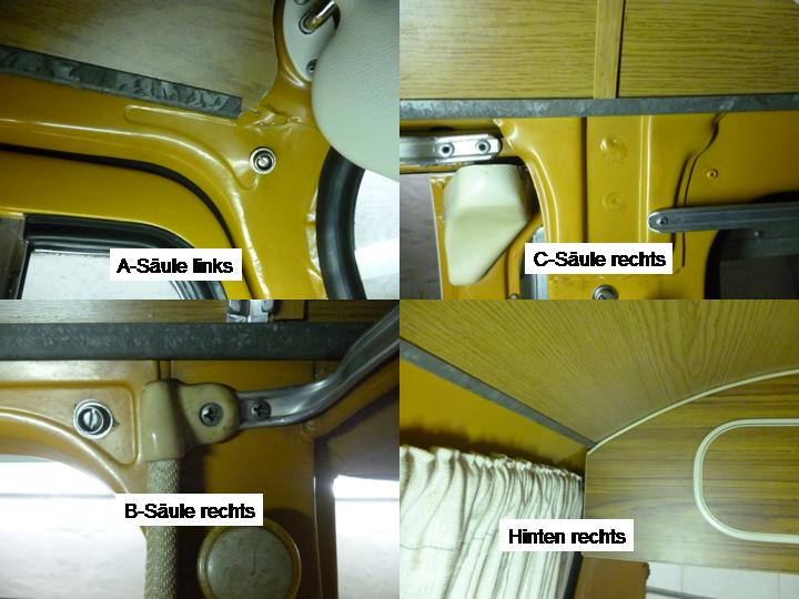

welche Konstruktion schwebt Dir denn überhaupt vor? Die mit Spann- sowie Fugenverbindungsprofilen wie bei der Westfaliaausführung oder etwa das Geschraubte was von VW im "Sparkombi" anstatt des Kunststoffhimmels eingesetzt hat?
Für die Ausführung "Westfalia" hätte ich ggf. Tipps parat, jedoch leider keine Schablonen.
Hier ein paar Ausschnitte:

ich hab mir die Schnittmuster selbst gemacht aus Pappe und dann auf Kunststoffversiegelte-Holzplatten (Reimo) übertragen.
Vorher ein paar Photos von echten Westis gamacht (Ränder, unter den Sonnenblenden, etc) und
die Alu-Leisten (Reimo) für den Rand angenietet...
Viel Erfolg & Grüße,
