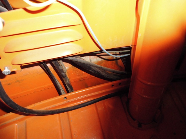

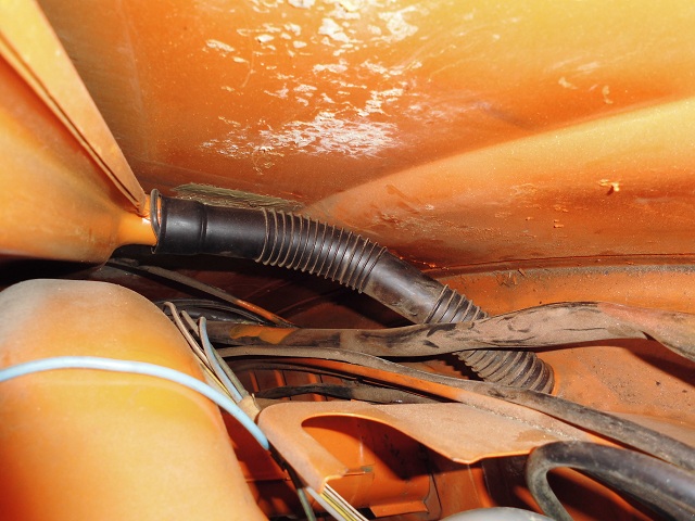

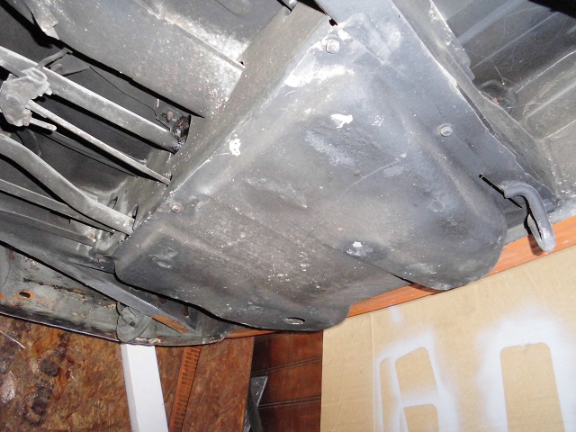

also mal kurz ein paar Bilder von meinem...
von unten sieht man gar nichts, da eine Wanne montiert ist. (ist das original oder Zubehör?) Von innen sieht man das mehrere Löcher sind, der eine hat die 3 Züge und in 2 sind die kabel aufgeteilt...
Grüße Daniel

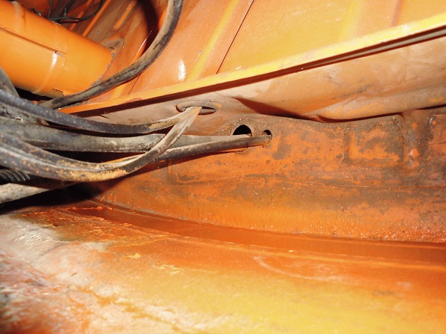

Danke für die Bilder! Die Kabelführung scheint zwischen T2a und T2b unterschiedlich zu sein. Mein Kabelbaum geht hinten in das rechte Rahmenrohr und kommt vorne, ca. 30cm vom Frontblech entfernt, wieder raus. Ab da ist keine Halterung o.ä. zu finden. Also muss der Kabelbaum die ca. 30cm nach vorne, dann nach links bis zur Mitte des Fahrzeugs und durch eines der Löcher nach oben. Kann mir nur nicht erklären, dass ich dort keine Halter finde. Evtl. waren ja doch ne art Blechklemmen am Rahmen befestigt. Ich habe hier mal drei Bilder, zwei zeigen den Rahmen hinten und eines den Rahmen vorne.
@Daniel, auf deine Bildern kann ich ja sehen wo der Kabelbaum nach oben geht, das hilft schon mal weiter. Das Unterbodenschutzblech ist soweit ich weiß ein Zubehör. Meines sieht etwas anders aus, also wohl wieder ein Unterschied zwischen T2a und T2b.

Ich werde den Kabelbaum jetzt mal nach oben durchziehen und mal schauen ob er überhaupt noch weiter befestigt werden muss. Dann wird´s wohl sein wie so oft, einfach mal machen, der Rest ergibt sich schon.
