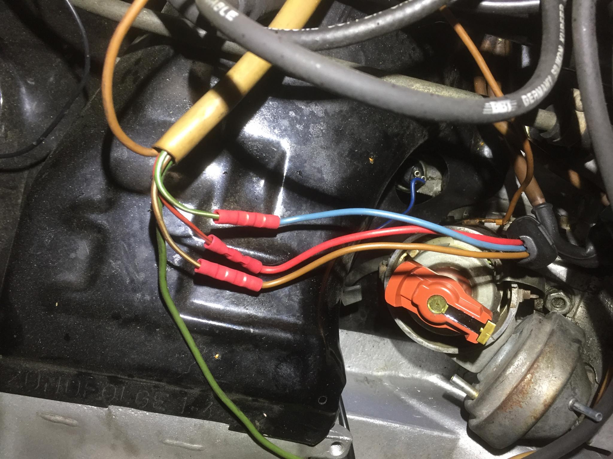

ich möchte euch nochmal nach Erfahrungen, mit der 123 ignition tune, bzw tune+, bei einem 2l Einspritzer also GE Motor (70 PS) fragen? Der Zündverteiler (Bosch 039 905 205 C) besitzt eine Früh- und Spätziehdose, wobei die Spätziehdose defekt ist und ich die Zündung somit ganz normal auf 7,5 vor OT eingestellt habe. Da meine Fliehkraftverstellung auch nicht mehr wirklich gut funktioniert, überlege ich halt 123 ignition einzubauen.
Kann mir evtl. dann noch jemand sagen, wofür die einzelnen Kabel am Verteiler sind, bzw. was sie Steuern?
Ich nehme an: Rot/Schwarz, welches in Rot zum Stecker übergeht düfte + bzw. Klemme 15 sein, Braun/Weiß geht zum Stecker in Braun über??, Grün/Weiß welches in Blau zum Stecker übergeht??
Also würde mich über eure Erfahrungberichte, bzw, Tipps freuen!
Gruß Hotte
