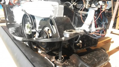

Hallo Zusammen,
ich habe meinen GE Motor nun weitest gehend auf CJ umgebaut. Das wurde notwendig, da auf dem GE Motor keine Einspritzanlage, sondern einzel Weber Vergaser montiert waren.
Was ich alles geändert habe:
- Auspuffanlage von US nach Europa getauscht.
- Vorderes Abschlussblech (Getriebe Seite) getauscht
- Rechtes vorderes Zylinder Mantelblech mit Vorwämluftkanal
- Anschlussstück für Vorwarmung am vorderen Abschlussblech
- Heizrohre (US Version ist anders)
- CJ Vergaser Anlage
- Luftfilter mit Halter von CJ montiert
Nun meine Frage.
Der Bügel der Lima Halterung scheint auch anders zu sein. Meiner von dem GE- Motor passt nicht an die Endtopfbefestigung. Ebenso passt das rechte Rohr von dem Zusatzgebläse an den rechten Wärmetauscher nicht. Bei der US Version sind beide Rohrenden oval, das sollte für einen CJ aber ein Ende oval und das Ende am Wärmetauscher rund sein, oder??.
Hat jemand ein Bild oder auch diese beiden Teile eventuell über?
Gruss aus dem Bergischen
Ralf

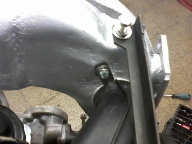

Hallo meinst Du dieses Rohr?

Re: Motor Umbau GE in CJ Motor
Hallo Toni,
ja genau das ist der Halter und das Rohr.
Danke für die Bilder. Bei der US Version wird der Halter an einer Schraube vom Auspuff zum Wärmetauscher befestigt.
Gruss
Ralf
