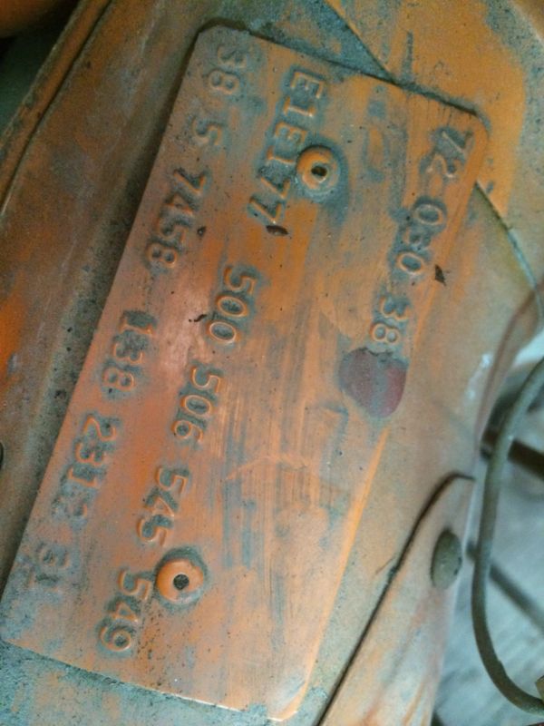

Hallo und Danke erstmal fürs Antworten.
Hier, bitte sehr.
Das ist die Fahrgestellnummer im Brief : 2262014929
Und hier ein Bild der M-Plate.
Bitte sehr und Danke für Deine Hilfe!
Beste Grüße!

anhand der Fahrgestellnr. handelt es sich um einen T2b Bus Typ 22, Modelljahr 76, produziert Ende 1975 anhand der niedrigen laufenden Nr.
Hier war selbstverständlich Canyonbraun lieferbar
aber laut M-Plate um einen 77iger Typ 23 in Leuchtorange mit 70 PS
Evtl. passen die Papiere nicht zum Auto. Mach mal Foto von der Fahrgestellnr im Motorraum
