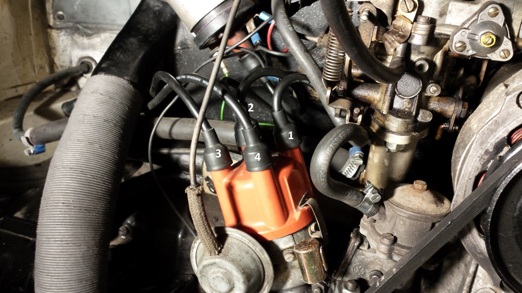

Hallo!
Gestern wollte ich den Bulli mal spontan aus seinem Winterschlaf für eine Rundfahrt wecken.
Jedoch läuft er nur auf 2 Zylindern, so wie hier in dem Beitrag beschrieben.
Da ich noch nicht wirklich fit bin in der gesamten Motortechnik habe ich mich erstmal eingelesen.
Dabei ist mir jedoch aufgefallen das mein Zündverteiler anders belegt ist, als in dem Beitrag hier beschrieben.
Als Motor habe ich eine Austauschmotor "B" verbaut, original war wohl mal ein "AS"(http://forum.bulli.org/viewtopic.php?f=28&t=13432)
Welcher Typ Verteiler verbaut ist kann ich leider nicht erkennen.
Kann mir jemand sagen wie das alles zusammen passt?
Wenn ich die Zündung kontrolliere/einstelle welchen Wert sollte ich nehemen? 0°, 7,5°?
Danke schon mal für eure Hilfe.

- boggsermodoa
- Beiträge: 7339
Re: 3. & 4.Zylinder laufen nicht
Die Verteilerbelegung paßt so und wenn der Bus zuvor damit gelaufen ist, gibt's da ohnehin nix zu grübeln. Weswegen zwei Töpfe nicht mitlaufen, kann ich dir aus der hohlen Hand auch nicht sagen.
offtopic: Guck dir mal deine Benzinleitung zwischen Pumpe und Vergaser an. Ist es ausgeschlossen, daß der Drosselklappenhebel dort streift?
PS: Das ist übrigens ein seltsamer B-Motor mit Drehstromlichtmaschine. Ist der zusammengewürfelt mit Teilen aus dem alten AS.

- Beiträge: 7691
Hallo Gismo,
hast Du denn Zündfunken an den entsprechenden Kerzen? Verteilerkappe einmal von innen betrachtet? Zündkabel / Kerzenstecker auch durchgemessen?
Wenn das ok ist Ventilspiel / Kompression überprüfen.
Die Zündspule wird meistens so eingebaut, dass Kabel 15 (auch als + gekennzeichnet) links liegt. Bitte prüfen. Bei Dir hat man da Kabel 1 vom Unterbrecher angeschlossen. Passt das noch? Ansonsten wäre die Hochspannung nicht so hoch wie sie sein könnte. Oder hat man nur die Zündspule um 180° gedreht und dann auch konsequenterweise die Kabel mit gedreht? Dann würde es ja wieder passen.
Ist ja schwierig zu beantworten wenn keine Daten vom Verteiler vorliegen.gismo hat geschrieben:Wenn ich die Zündung kontrolliere/einstelle welchen Wert sollte ich nehmen? 0°, 7,5°?
Ja, unglücklich verlegt. Ist ja auch nicht die passende Spritpumpe für die Bauweise mit Drehstromgenerator.boggsermodoa hat geschrieben:Guck dir mal deine Benzinleitung zwischen Pumpe und Vergaser an. Ist es ausgeschlossen, dass der Drosselklappenhebel dort streift?
Hallo danke für die schnellen Antworten.
@Clemens:Die Bezinleitung habe ich nur für das Foto so eingeklemmt.
Gelaufen ist er die letzten zwei Jahre mit dem Aufbau auch.
@T2NJ72:Zündfunken ist an den Kerzen, aber ich meine schwächer.
Die Verteilerkappe sieht schon zemlich schwarz an den Kontakten aus.
Zündspule werde ich mir mal genauer anschauen.
Ventilspiel muss ich sowieso mal kontrollieren.
Ja, ist immer wieder spannend was am Motor zu machen, weil ich micht genau weiß was alles zusammen gewürfelt wurde.
Ich lese die Theorie in den Bücher und im meine Motorraum sieht es anders aus.
Zündzeitpunkt bei diesem Verteiler ist 7,5° vor OT. Du hast einen Verteiler mit Fliehkraft und Unterdruckverstellung. Ist erkennbar an der kleinen Unterdruckdose.
Verteiler nur mit Unterdruckverstellung haben eine größere Dose und werden auf 0° -also direkt OT eingestellt.
Gruß,Patrick
Gruß,Patrick
