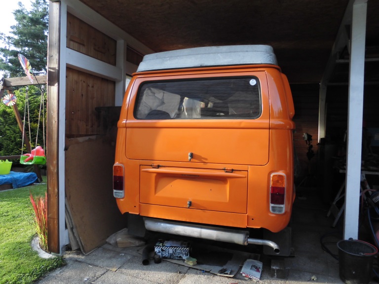

so nun mal wieder ein kleines Update.
Die Front ist soweit mal gespachtelt und geschliefen.
Für das VW-Zeichen ssind die Löcher gebohrt.
Am Heck ist auch schon ein wenig Beilackiert und die neuen Lampen verbaut.
Mit lackreiniger wurde auch der alte Lack aufgefrischt....fehlt nur noch mit Maschine polieren...
Und seiltich wurden die Bereiche der Fenster beilackiert...
Soweit der Stand.....jetzt sollte noch die Front lackiert werden....
Grüße Daniel

Für's Bild hättest Du aber noch aufräumen können
Re: Neuer aus dem Süden (Bodensee/Hegau)
Hey,
na ja was soll ich sagen...die Bilder entstehen immer mal zwischendurch bei der Arbeit....
...und da es noch was zu tun gibt war es nicht aufgeräumt.
Immerhin heute morgen hab ich den Wagen zugelassen......KN T 275 H ist jetzt mein.
Grüße Daniel
