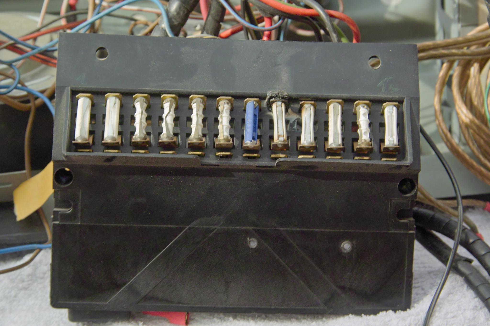

Du gehst zu Deinem Bus und schraubst den Sicherungskasten ab. An Sicherung 9 kommt von oben das dicke rot/weiße Kabel an - die Zuleitung via Anlasser von der Batterie. Die gehört dort nicht hin. Die ziehst Du ab und stöpselst sie von unten an die gleiche Sicherung 9. Dann schraubst Du den Sicherungskasten wieder fest - fertig - Bier trinken.
Indem das Kabel an den Abgang anstelle des Zugangs gestöpselt ist, ist die Sicherung 9 zur Hauptsicherung geworden. Alle Verbraucher mit wenigen Ausnahmen (Anlasser, Zusatzgebläse Heizung) laufen zur Zeit über diese Sicherung. Damit ist diese hilflos überfordert. Was ist denn da für ein Wert drin? Die originalen 16A oder mehr?
Wenn Du "großes Glück" hast, ist der Sicherungskasten angekokelt.

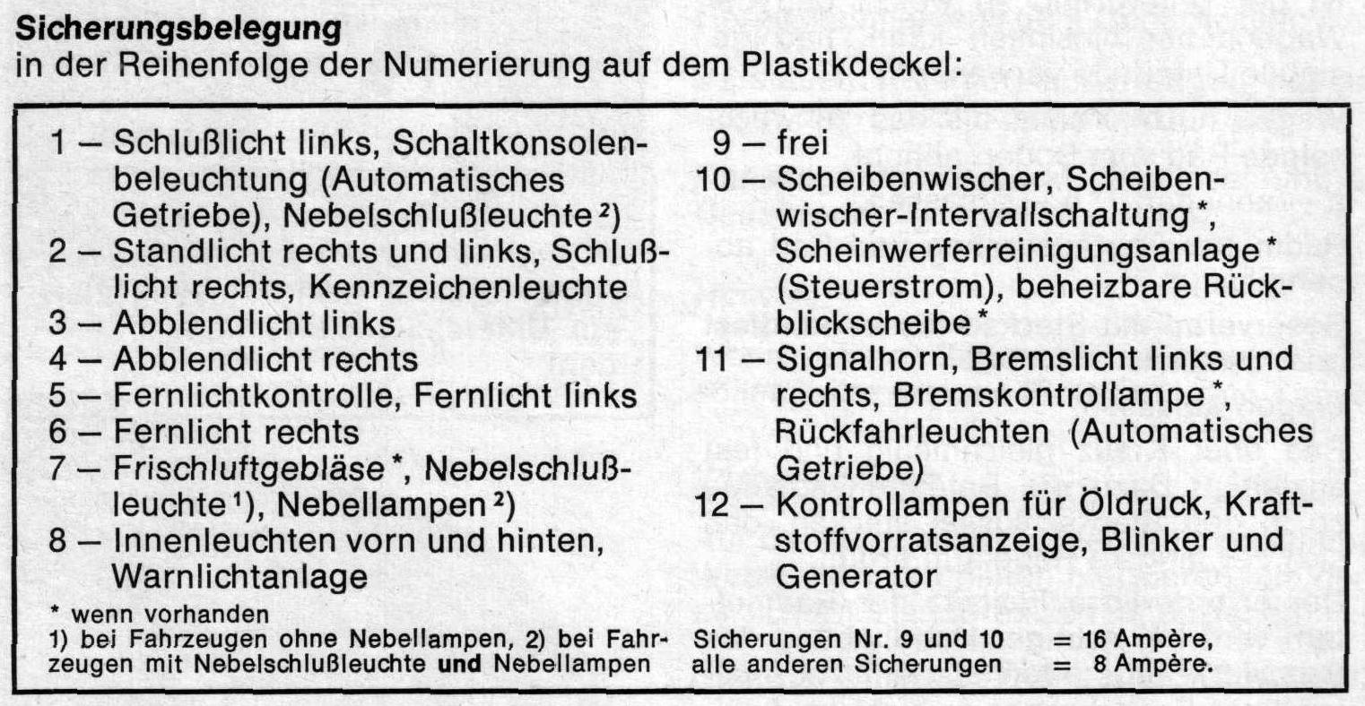

Beiträge: 6660
Re: 10,2 Volt auf Klemme 30 - Batterie 12,8 Volt
die Sicherungsbelegung beim 1978er in einfach (ohne Stromlaufplan lesen):
(hängt bei mir ausgedruckt am Sicherungskasten für Problemchen unterwegs :wink: )
