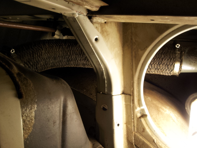

Hallo Leute,
hab mich heute drangemacht die porösen Gummiteile rund um den Tank auszuwechseln. Hatte mir bei Olaf auch schon den ganzen Kladderadatsch gekauft....ich reiss also mit großer Freude die Schottwand weg und zack is da ein riesen Schlauch verbaut und nicht das von mir erworbene kurze Gummidingelchen. Verdammt! Ich bin im Forum nicht ganz schlau geworden...WO UM HIMMELSWILLEN bekomm ich so einen Schlauch her? Welche Maße hat der? Hab mich noch nicht getraut den alten einfach wegzuschneiden !
Kann mir bitte jemand helfen?
Sehr entzückt war ich aber als ich den Tank gesehen habe, der sieht noch aus wie neu... :jump: abgesehen vom Staub natürlich.
So sieht das ganze aus:
Danke für eure Hilfe.
Markus

Hey,
hab es auch schon hinter mir.
War auch hier schon Thema:
http://forum.bulli.org/viewtopic.php?f= ... 7&start=15
Zeitlang bekam man den nur im Ausland, hab aber letzter Zeit den immer in EBAY gesehen.
Grüße Daniel

jaaaa geil,
jetzt weiss ich wie das Teil heisst habs bei ebay gefunden vielen Dank !!!!!!

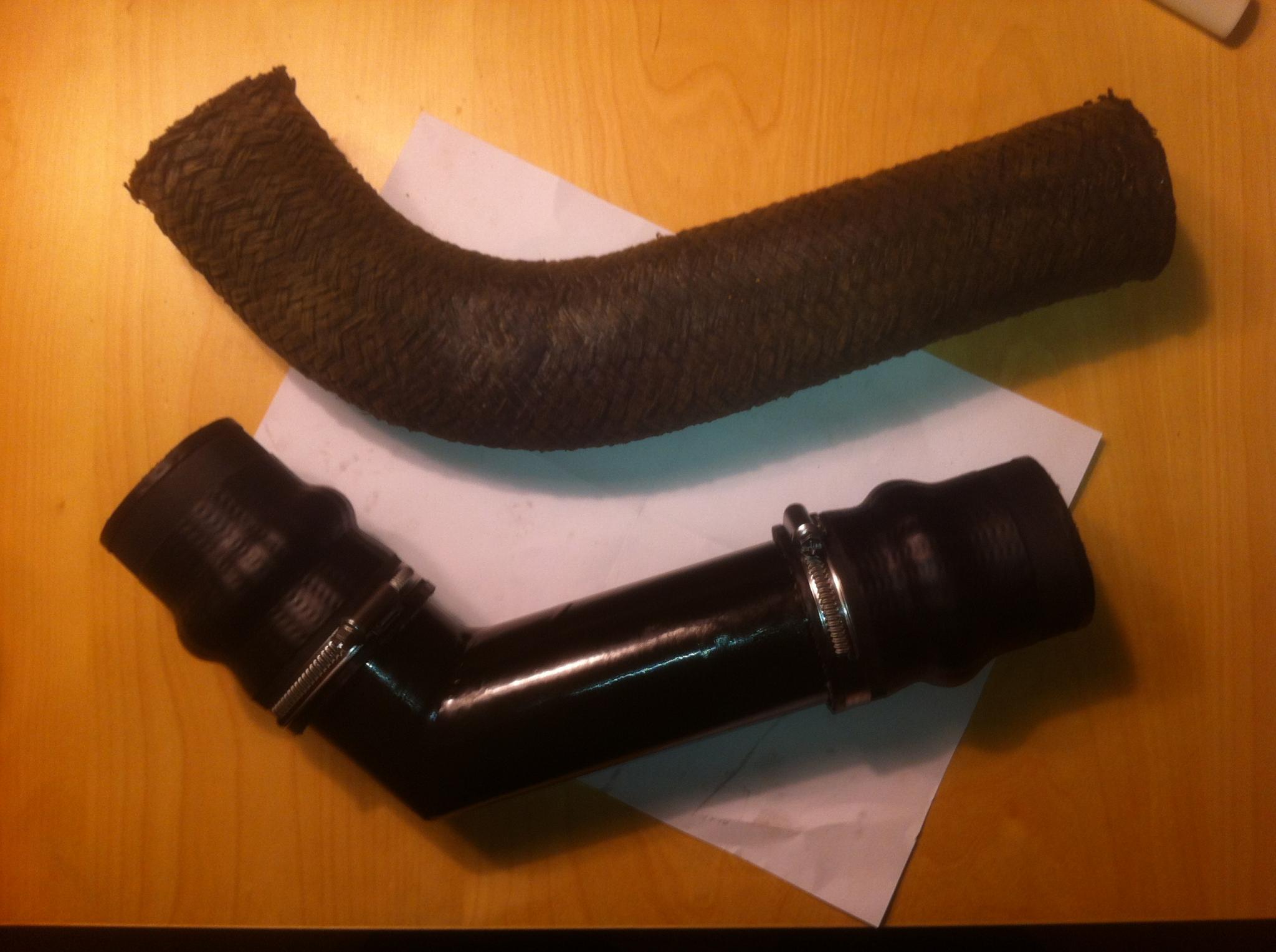

Ich habe ein Edelstahlrohr im passenden Durchmesser angeschnitten, abgekantet im Winkel des alten Schlauchs und wieder verschweisst. Dann 2 Mercedes-Schläuche und fertig ist das Perfekte Tankergebnis ohne auf Repro-Gummis vertrauen zu müssen.
Gruß, Niko

Es riecht nach Benzin...hab jetzt alle Gummiteile erneuert warte nur noch auf den Schlauch...dann sollte es gut sein.
Die do it yourself Methode ist auch nicht schlecht !!! Cool gemacht!
