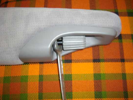

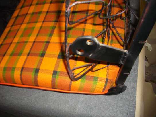

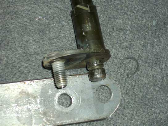

Um den Durchgang trotz Originalsitzen und Armlehnen zu gewährleisten habe ich mich entschieden, diese mit den schmalen Armlehnen vom Sharan bzw Galaxy auszurüsten. Diese sind unter EUR 20 zu ersteigen. An die Türen kommen dann die Armlehnen des späten T2b.
Hier ein Mini-Workschop am frühen T2b-Sitz.
Ist aber auch Problemlos am T2-Sitz ab 74 zu Montieren.
Die Reihenfolge läuft von unten nach oben. Habs mit dem Hochladen irgendwie nicht so ganz gepeilt.
Fortsetzung unten in der Antwort da nur 5 Dateien hochzuladen sind
Originalsitze mit Armlehnen

Zur besseren Stabilität der Armlehnen habe ich übrigens nachträglich in Höhe des Armlehnenhalters aus dem selben Material wie der Halter eine horizontale Verbindung eingeschweißt, die den linken und rechten Rahmen der Rückenlehne miteinander verbindet. Somit lässt sie sich im heruntergeklapptem zustand seitlich nicht mal einen Millimeter bewegen. War mir vorher gefühlsmäßig doch etwas zu instabil und ich hatte bedenken auf Dauer das L-Profil des Rückenlehnenrahmens zu beschädigen.
Nächstes WE bin ich wieder in der Garage und kann dir dann ein Foto vom fertigen Sitz machen, falls Interesse besteht.
