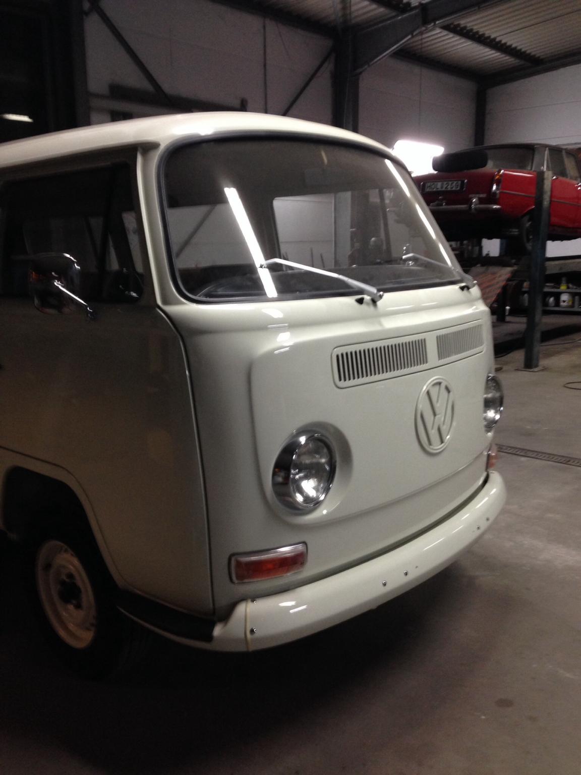

ich weiß die sollten silber sein aber mir gefallen sie und ich hab ewig darauf gewartet.
Chromradkappen hab ich natürlich auch schon, aber die kommen zum Schluß drauf. Zuerst
müssen die häßlichen weißen Klebegewichte runter und normale Schlaggewichte drauf.
Heute habe ich die Motorklappe montiert, sieht gleich wieder anders aus.
Frage nebenbei...ich hab 4 Gummischeiben bei den Stoßstangenverschraubungen dabei. Wo kommen
die dazwischen?
LG Dirk

Dein Faible für die Farbe weiss findet die Fortsetzung in den Stosstangenhaltern und den überlackierten Heckblechschrauben, wie ein Fremdkörper sind dagegen die schwarzen Stopfen :idea:
aber ansonsten alles Top, äh die verchromten Schrauben an der STossstange vorne sollten dann auch Weiss sein :dafür: (wäre übrigens original) :versteck:

Hi Klaus,
natürlich sind mir diese Abweichungen bekannt und ich finde die Hinweise der "Originalfetischisten"
auch gut und bin dankbar dafür. (Klaus bitte nicht falsch verstehen) :knuddel:
Die Chromschrauben waren schneller gekauft als die Alten aufzuarbeiten, die Stopfen waren da, auf der Veterama
wollten die für 2 Originale Stopfen 8 Euro haben :shock:
Oje was sagst Du erst wenn Du die Nachbaustoßstange siehst.... :verweis:
Aber sag mir bitte wo die Gummischeiben hinkommen. 2 kommen zwischen Karrosse und Halterungs-Blech-Stoßstange hinten.
Habe aber 4 Gummischeiben, bei 2 weiß ich nicht wohin damit.
Ich habe übrigens alles was ausgetauscht wurde behalten, auch die alten Schrauben....wahrscheinlich fliegt das dann wieder weg,später.
Aber ich habe die alten Scheibenwischer entsorgt, und die neuen Boschwischer wackeln wie ein Kuhschwanz....Wo bekomme ich den
gute, passende Wischer zu kaufen?
Gruß Dirk

Dirk A. hat geschrieben:Aber ich habe die alten Scheibenwischer entsorgt, und die neuen Boschwischer wackeln wie ein Kuhschwanz....
Wo bekomme ich den gute, passende Wischer zu kaufen?
40cm NOS in silbern von Bosch oder SWF kosten inzwischen um 40-80 Euro... nur ab und zu bei eBay oder theSamba und anderen Kleinanzeigen zu finden.
daher nix wegschmeißen, bisschen frischer Lack und neues Gummi einziehen ist schnell gemacht :wink:
Ansonsten gibt es nur die modernen fetten mit Durchbrüchen im Blech als Repros aus dem Raum Hannover
(bietet auch in Bucht regelmäßig an). Kosten aber auch knapp 40 Euronen... :roll:
Ansonsten bleiben noch fetten modernen schwarze bei den üblichen Teilehändlern um die 9 € teilweise auch von Bosch oder Hella... vermute so einen hast Du gerade dran...
So sahen die Wischer früher aus - filigran, ohne Durchbrüche - mussten ja aber auch nicht bei 250km/h im Wind stehen :thumb:
