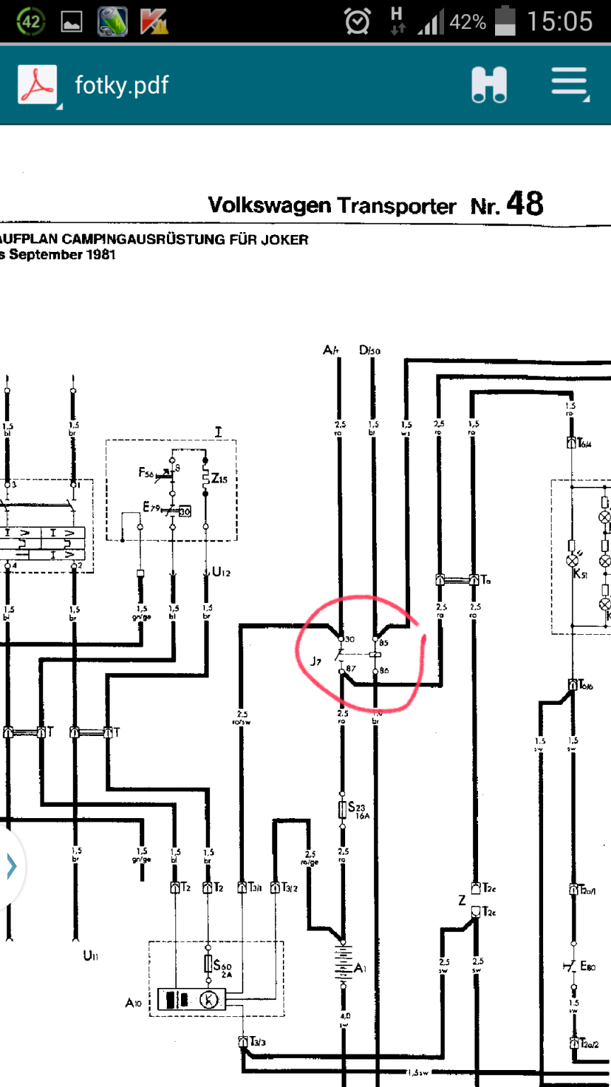

Beitrag von burger »
Polle hat geschrieben: So. Und nu zurück zu deinem Relais.
Genau, ich habe auch schon was gefunden:
http://mysicka.ics.muni.cz/cgi-bin/fotk ... _09-81.pdf
Jetzt bin ich allerdings entlarvt, dass es sich um einen T3 handelt :unbekannt:

Na da isses doch. Es sind 2 Relais angegeben. Scheinen auch beides eigentlich auch die gleichen zu sein. Ich tippe in deinem Fall auf die Verwendung am Kühlschrank.
Das normale Batterietrennrelais wäre unterm Sitz.
gesendet mit jehtdajarnüschtan

Danke! Ja genau, so hatte ich mir das auch zusammengereimt. Passt zwar irgendwie nicht ganz zu den vorhandenen Anschlüssen aber die Kabel mit den passenden Farben sind irgendwie alle da.
Ich schließe das jetzt einfach mal so an wie das Trennrelais auf der Zeichnung.

Das passt schon. Die 87 hat halt nur 2 Ausgänge. Eigentlich dürfte es da auch egal sein, auf welchen der beiden Pins du das entsprechende Kabel steckst.
Ich denke mal VW hat es sich einfach gemacht und das eine Relais an diversen Stellen verbaut. Irgendwo wird also auch der zweite 87er-Pin seine Berechtigung haben.
Wenns auch für die Batterie herhalten musste, gehe ich im übrigen davon aus, daß es n 30A-Relais ist. Die wurden selbst im T4 noch verbaut.
