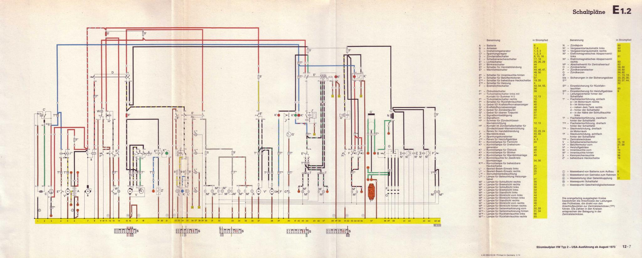

Hab hier noch den schaltplan vom 73'er. Bei der verkabelung vom 77'er gibt es bestimmt ein paar unterschiede, habe aber leider keinen schaltplan vom 77'er bulli.
An position 44 - 47 findest du die blinklicht schaltung.

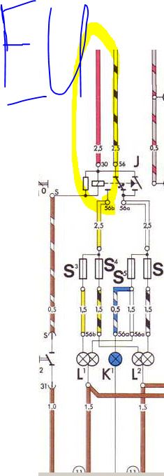

Um das Fernlichtrelais zu testen, brauchst Du nur den Kontakt "S" des Relais einmal auf Fahrzeugmasse bringen. Wenn es heile ist schaltet es um. Wenn nicht ist es defekt. Wenn das mit dem Umschalten an S funktioniert hat, mag der Fehler an der Verkabelung, am Blinkschalter (nur der Schalter der beim ziehen wirkt) oder an einer fehlenden Masse liegen.
