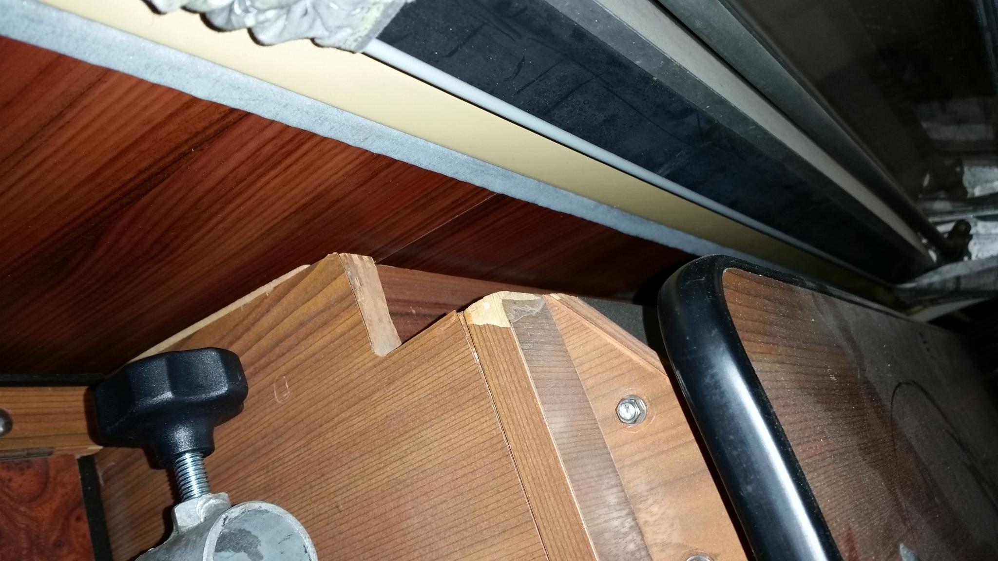

Hallo in die Runde,
wir haben die Tage den Teppich und danach wieder die Schränke eingebaut. Nun ist oben hinter dem Spülenschrank in Richtung Lamellenfenster noch ein offener Schlitz und wir wissen nicht mehr mit was das abgedeckt war.
Hat da evtl. jemand eine Info oder sogar ein Bild wie das original war ?
Mfg
Detlef
Mfg
Detlef

Re: Schlitz hinter dem Spülenschrank oben hinten ?
Hallo Detlef,
sieht bei meinem 78er US Westy (P27) so aus:
Hope this helps
Markus
Hope this helps
Markus
Der Spalt den Du meinst, ist für den Deckel mit dem Kochfeld. Wenn Du den Deckel aufklapst verschwindet der hintere Teil des Deckels in dem Spalt (sieht man auf dem Bild von Rolf-Stephan ganz gut).
Ich denke mal aus Kostengründen wurden bei beiden Berlinvarianten (Spüle und Spüle + Gaskocher) die selben Seitenteile bzw. der selbe Unterbau verwendet und daher der Spalt beim "kleinen" Berlin.
Olli
Olli
