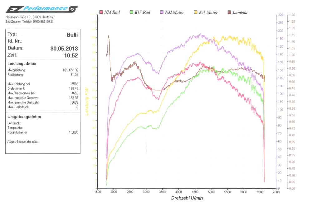

bevor Du an den Vergasern spielst, mach Dich erstmal mit dem Rest vertraut. Da stimmt was nicht. Warum seid Ihr vom Gas gegangen? Da fehlen mindestens 1000u/min und da sind auch die fehlenden Ponies zu finden. Die Leistungskurve steigt ja noch an als die Messung abgebrochen wurde. Bei ca. 5500u/min würden etwa 125 PS anliegen, das wäre dann ein realistischer Wert, vorausgesetzt alles ist ordentlich abgestimmt. Das Drehmoment sieht ja erstmal gut aus, fällt aber recht schnell wieder ab. Auf jeden Fall sieht die Kurve bis dahin aber recht sauber aus, ohne große Einbrüche. Habt Ihr auch eine Lamdakurve aufgezeichnet? Sind die Drosselklappen bei Vollgas wirklich ganz geöffnet? Gasbowdenzuspannung stimmt?
Du kannst übrigens nicht ohne weiteres F67 Mischrohre in die Weber stopfen - anschließend muss definitiv neu bedüst werden!

Ich war leider bei der Leistungsprüfung selbst nicht dabei. Musste den Bulli ein paar Tage dort stehen lassen, bis der Senior ihn mal zwischendrin auf den Prüfstand gebracht hat. War alles eine kurzfristige Aktion um vorm Urlaub die Vergaser noch eingestellt zu bekommen.
Was mir jetzt auch erst noch an dem Prüfbericht auffällt, ist die damit verbundene Höchstgeschwindigkeit. Auf der Autobahn bring ich den Bus locker auf über 140, so groß kann doch der Unterschied Tacho zu Realität auch nicht sein.
Hat der gute Mann vielleicht wirklich vorher die Prüfung abgebrochen....hmmmm...
Werd nöchstes mal wenn ich am Bulli bin auf alle Fälle nochmal die DK-Stellung bei voll durchgedrückten Gaspedal nochmal checken.
Wollte sowieso im Frühjahr nochmal auf den Prüfstand, da der Bulli aktuell immer noch leicht nach Benzin stinkt, wenn ich ihn abstelle. Alle Leitungen und Schläuche, Einfüllstutzen sowie die Zwischenstücke der Tankentlüftung sind aber neu. Weiß nicht, ob er einfach zu fett eingestellt ist. Ausserdem bin ich jetzt 2.500km gefahren, da wollte ich einfach nochmal sicher gehen dass alles richtig eingestellt ist.
Dachte ja auch ursprünglich dass ich wegen mehr Leistung auf 32er Venturi umbauen sollte, aber wenn ich dich richtig verstanden hab, würde ich dadurch Drehmoment verlieren, also lass ich das lieber.

Weber IDF 70/71 laufen mit 32mm Venturi nie zufriedenstellend, größer als 30mm würde ich nicht gehen. Das liegt am Design des Vergaser- Rohlings bzw. des Durchmessers am Vergaserdeckel, der ist schlichtweg zu klein um da mit 32mm Venturi anständig Gasgeschwindigkeit zu produzieren. Der Spritgeruch würde zum Drehmomenteinbruch passen, evtl. ist die Luftkorrektur zu klein oder/und Hauptdüse zu groß und die Vergaser fetten zu stark an, ohne Lambdamessung ist das aber Glaskugelraten.
Jedenfalls solltest Du da nochmal ran.

Bin da echt zu unerfahren, werd aber definitiv nochmal auf den Prüfstand gehen und die Vergaser nochmal einstellen/bedüsen lassen. Dann natürlich auch mit neuem Mischrohr.
Was war damals deine Motor/Vergaserkonfiguration als du auf dem Prüfstand warst? 200NM ist ja schon ne ziemlich gute Ansage! :-)
Was ist deine Einschätzung mit 30er Venturis. Wie würde sich der Drehmoment bei mir voraussichtlich verändern?

Das war ein 78.4 x 92mm Typ 1 Motor mit Nowak Nockenwelle (316 Grad deutsche Messweise), Verdichtung 9:1, selbst bearbeiteten Zylinderköpfen und Kurbelgehäuse, Weber 44 IDF mit 36mm Venturi und angepassten Saugrohren, 41mm Fächerkrümmer A1...
Die 30mm Venturi kannst Du schon machen, max. Drehmoment wird etwas später anliegen. Such Dir einen Prüfstand mit Weber Erfahrung. Aber nochmal, bevor Du da ran gehst prüfe den Rest und vor allem: Bau da einen anständigen Auspuff dran!
