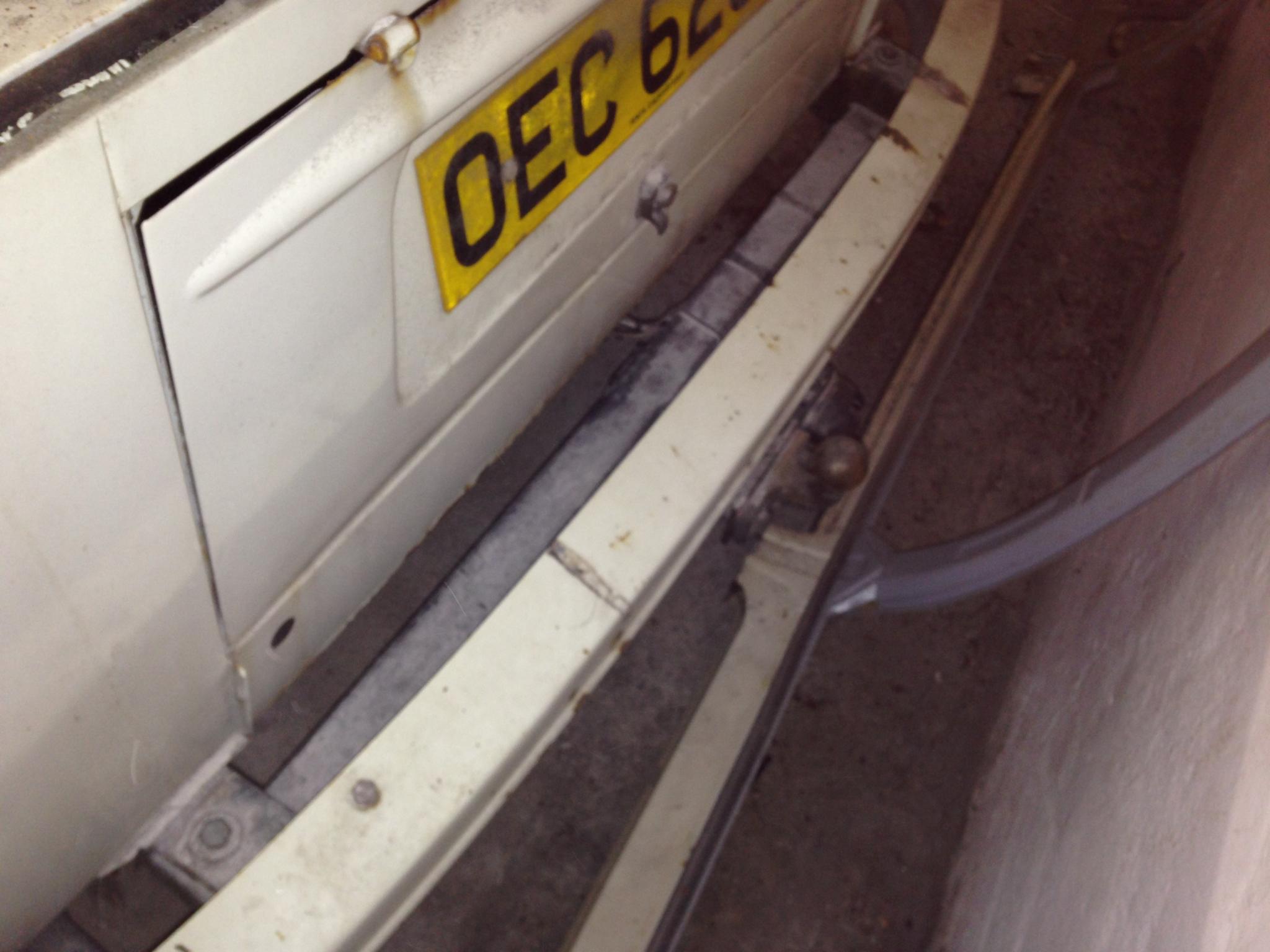

Ich muss jetzt einfach mal diesen Fred hochkramen, weil ich mir überlege, die Anhängerkupplung meinem Briten am Ex- LauKW zu verwenden.
Gleiche Frage, andere Anhängerkupplung:
Kann mir jemand sagen, was für eine Anhängerkupplung das ist?

das ist kein deutsches bzw. hier zugelassenes Fabrikat - also auch ohne KBA-Gutachten/ABE. Die wirst Du wenn überhaupt nur an dem Auto, mit dem sie nach Deutschland gekommen ist, eingetragen bekommen.
Sie an ein anderes Auto zu bauen, gibt beim TÜV leider die Rote Karte.

Das war zu befürchten.
Bisher habe ich nur in den Verkaufsanzeigen bei VZI ein paar Bilder von dem Teil gefunden. Die waren allerdings allesamt ohne Herstellerangabe und noch dazu mindestens 6 Jahre alt. :roll:
Dann lasse ich die erstmal dran und besorge mir bei Gelegenheit eine andere.
